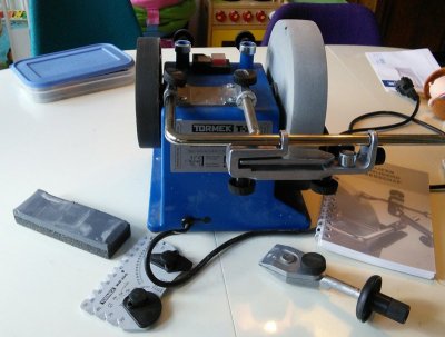

Ik heb via marktplaats een tormek t3 gekocht, waarvan de steen gevlakt moet worden. Daar bestaat een hulpstuk voor (de tt50) dat rond de €70 kost.
Ik vraag me af hoe vaak ik dat hulpstuk nodig ga hebben. Ik vind het namelijk een hoop geld, en als ik het maar één keer nodig heb, dan ga ik liever kijken of ik er eentje (tegen een kleine vergoeding) kan lenen.

Dit hulpstuk heb je regelmatig nodig. Als ik mijn hss draaigutsen slijp moet ik hierna de holle steen vlakken. Bij steekbeitels blijft je steen veel langer vlak en gebruik je hem minder. WanneerNog het slijpen minder snel gaat moet je hem weer even afritsen. Waarschijnlijk heb ik nog wel een exemplaar van het oude type liggen. Wel gebruikt. Als je belangstelling hebt even een pm.
De steen wordt ovaal als je te hard drukt tijdens het slijpen. Raad eens hoe ik daar achter kwam.

Met dank aan Wim is mijn steen weer mooi rond.
Wat ik me nu wel afvraag is, hoe ik de tormek na gebruik moet opbergen. De waterbak legen, maar de steen zit nu nog vol water. Kan dat geen kwaad?

Kan geen kwaad, droogt vanzelf weer. Wel na iedere slijpbeurt de de bak legen, niet de steen in het water laten staan!
Je hebt die diamanten vlakker inderdaad echt nodig. Na iedere zoveel X slijpen kun je dan je steen weer mooi rond vlakken en zo gaat ie jaaaren mee.
Gefeliciteerd met je aankopen, het zijn geweldige machines.
