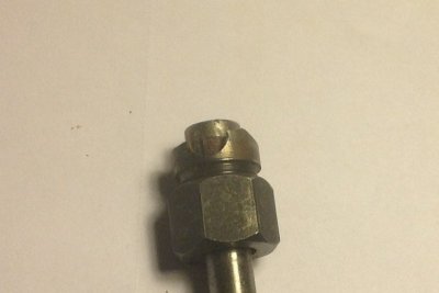

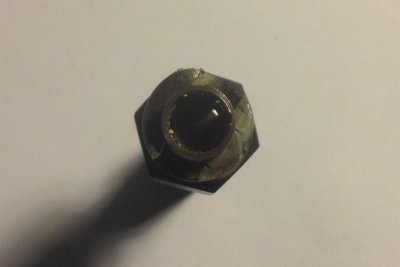

Dit weekend bij het frezen van grenen is van mijn Topcraft bovenfrees de as gebroken! Was niet veel kracht aan het zetten, klein 12 mm sponningsfreesje m.a.w. niks hard labeur.
Gelukkig is de frees in de bescherm/stokap blijven zitten (het was precies een mixer geworden), zo'n wegvliegende freeskop (12000 tpm of zoiets) ik mag er niet aan denken.
Ik heb nooit hardhout gefreesd dus kan mij al inbeelden wat het resultaat gaat zijn. Ik had het kunnen weten een frees van de Aldi van 25 Euro... Wees gewaarschuwd o.a. de gele Powerplus ziet er net hetzelfde uit. De volgende wordt een A-merk!
Het asje waar de pin in komt om alles te blokkeren is vreselijk dun als je ziet wat voor enorm gat die pin in die as maakt. Zal nog foto plaatsen.

Hierbij 2 foto's en oordeel zelf :)

Ik kan het niet goed zien maar als dit de spantang is en de frees half in de spantang zit dan breekt de boel. Dit heb ik een enkele keer gezien bij zeer gerenommeerde topmerken. Dam is het geen kwaliteitsprobleem maar een gebruikersfout.
WR1944
in memoriam
Op veel frezen zit een markering op de as die aangeeft tot hoever de freesas minimaal in de spantang geschoven moet worden. En dat is dan het topje van de spantang en niet de bovenkant van spanmoer. En frees mag ook weer niet op de bodem van de spantang rusten. Bij het klemmen van de spanmoer gaat ook de freesas een ietsje naar beneden en klemt zich dan muurvast op de bodem. Wil je een frees zo diep mogelijk inspannen kan je die het beste op de bodem laten glijden, de frees een paar millimeter omhoog trekken en dan pas de moer vastzetten. Sommige fabrikanten plaatsen daarom een O-ring op de boden van de spanmoer en soms doen de gebruikers het als de fabrikanten dit niet gedaan hebben.
De helaas ietwat weinigzeggende foto's suggereren dat er wel heel weinig vlees op de as zat ter hoogte van het blokkeergat. Als je dan een goedkope frees hebt die misschien niet lekker gebalanceerd is en ook nog wat te veel uit de spantang steekt is het gauw gedaan met de koopman. Ik kan me ook niet voorstellen dat het staal van de as van een superkwaliteit is.

Inderdaad ik heb de schacht er niet diep genoeg ingestoken slechts 50% ongeveer net tot aan de rand van de spanmoer: beginnersfout yes die gelukkig alleen met defect toestel is aflopen! Ik had zelf de handleiding gelezen dat moet de eerste keer zijn :) Er staat alleen niets in over hoe diep die frees erin moet... De volgende wordt toch niet een B-merkje
Er staan geen streepjes op de schacht die toch ook wel heel kort is als ik vergelijk met het materiaal dat ik van de buren geleend heb (een monster Hitachi van de jaren 80 wat een verschil). Heb alvast enkele langere freesjes besteld. Bedankt voor de tips!
