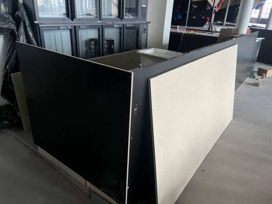

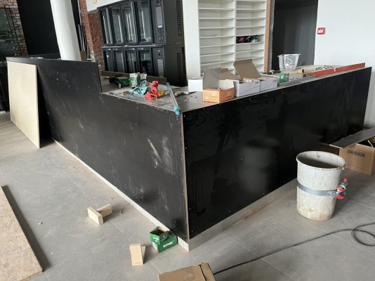

Ik zou een toog willen bekleden met berk multiplex platen door ze langs binnen met schroeven er tegen te trekken.
De hoeken van de toog zou ik in verstek doen. Zet ik de kopse kanten gewoon tegen elkaar (al dan niet met lamellos) of laat ik ze overlappen aan de hand van een soort van halfhoutse verbinding of iets anders?
En of ik ergens lijm gebruik of niet?
Heeft iemand tips?
Bedankt!

In theorie zou je de hoeken gewoon onder verstek, zonder lamello's en lijm, goed strak tegen elkaar kunnen krijgen.
Maar of dat in de praktijk ook zo werkt...
Ik zou met wat resten een stuk van de hoek op die manier uitproberen, dan zie je of het werkt.

Ik zou de platen tegen de toog lijmen met een constructielijm ipv te schroeven.
Hoek in verstek met witte houtlijm en tape om mooi dicht te trekken.
Naden tussen platen met lamellen om ze mooi in hetzelfde vlak te houden.
Vermits de structuur zo te zien al staat als een huis, hoeft die berken geen 18mm te zijn. 9mm lijkt mij zeker oké (dan lukken lamellos wel niet meer).

die hoeken in verstek zijn vlijmscherp en afronden is niet mooi
ik zou alle ribben voorzien van een hardhouten lat, 18x18mm, en die verlijmen tegen de MP

was het voor thuis, dan zou ik voor verstek gaan (zoals reeds voorgesteld)
vermits het een publieke ruimte is, lopen de hoeken gevaar, dus hardhouten lat (zoals reeds voorgesteld)
wat is hiervan het doel ?

Ik zou een mooie ronde hoek maken. Multiplex flink inzagen en tegen ronde stoppers om de hoek buigen. Een ronde hoek oogt vriendelijker, is aardiger voor knieëen en scheenbenen. Plus dat je geen gedoe hebt met een perfect ogend verstek maken.
