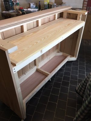

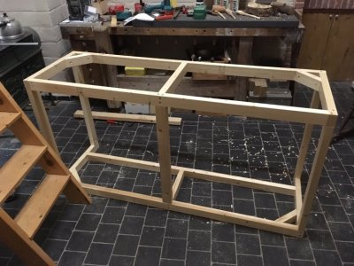

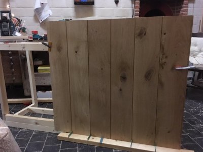

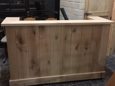

Beste Woodworkers,
Ik ben bezig met een toog te maken.
Het frame heb ik gemaakt in SLS die ik nu wil bekleden met Eiken planchetten van 18 cm breed.
Tussen de voegen zou ik 2 mm laten, zodat het hout kan werken.
Bevestigen met siliconen ( elastisch) en inox nagels zonder kop.
Is er een verschil waar ik de nagels vastzet: in het midden 1 , of 2 op de zijkanten ?
Graag advies.
De toog is nu nog wat laag, maar er komen wielen onder zodat hij mobiel is, en onderaan komt dan een horizontale plint.
Groeten,
Jean
