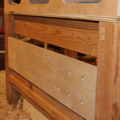

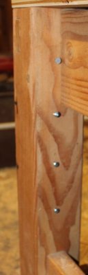

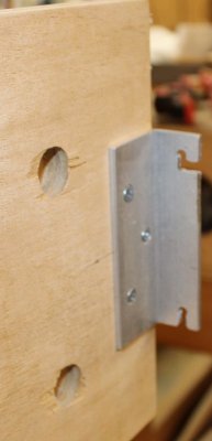

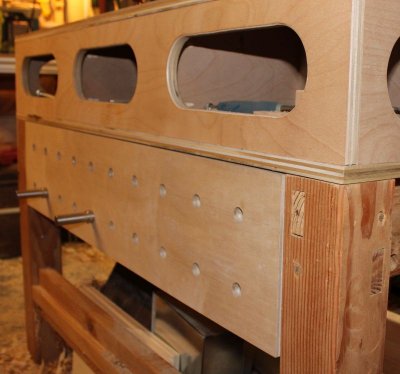

Echter het klemmen van hout aan de zijkant van de bank was erg primitief geworden, met lijmklemmen in de openingen aan de zijkant van de torsiebox. Na rijp beraad kwam ik tot een oplossing. Ik maakte een strook 18 mm ply dat tussen de poten paste, voorzien van de 20 mm gaten in Festool patroon. Met twee aluminium steunen aan de kopkanten die in schroeven haakten kon ik het geheel op drie verschillende hoogten plaatsen. Het is al in gebruik genomen en het werkt voortreffelijk.
