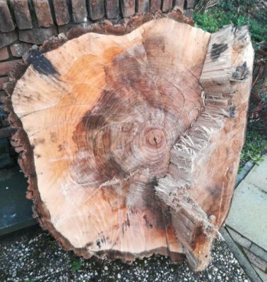

Zag laatst een schijfje liggen. Kon het niet laten liggen :rolleyes:
Het stonk door de schijf flink in de auto, en er zaten een hoop beestjes in, die nu in de auto onderschept moeten worden...
Ø94cm, d=10cm, 45 jaar oud.
Wat voor hout zal het zijn?

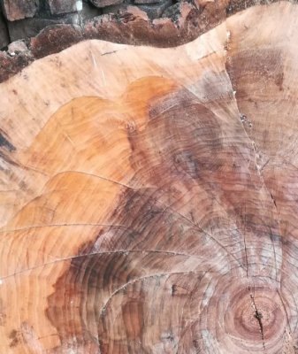

Ik zeg ook Populier. Wat de Haan zegt, en populier kleurt in de kern naar donkerbruin na het zagen.
RickvGils
24 nov 2017
100% zeker populier. Wel nog erg vers dus het donkere zal valer worden. Succes met je project!

Hier in de buurt hebben ze afgelopen week een italiaanse populier omgezaagd. Die ziet er in doorsnede hetzelfde uit kwa kleur.
Waarom gaat die kleur er uit en valt het te voorkomen? Als het egaal hout wordt, is het veel minder mooi.

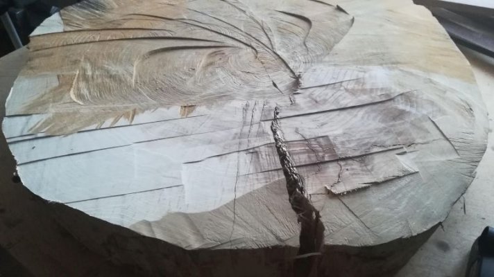

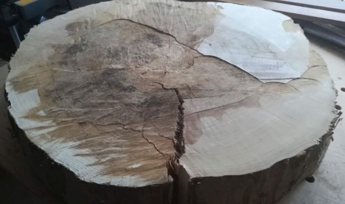

Bijna twee jaar verder. Ik heb er een doel voor gevonden. Ik wil er een plafondlamp van maken voor in de woonkamer. Het grootste uitsteeksel heb ik er toen al afgezaagd, en hij weegt nu 32kg. Ik verwacht dat hier door het vlakken nog meer dan 10kg vanaf kan gaan (klinkt wel als heel veel werk :eek:). Met dat gewicht kan ik hem wel aan het plafond te hangen.
Hebben jullie ideeën hoe hier een lamp van te maken? Alleen indirect licht door een lichtsnoer aan de bovenkant (infrezen) of ook iets aan de onderkant?
Door het drogen is er een prachtige radiale scheur ontstaan.
De onderkant is al redelijk vlak (een ruime cm verschil)
elk lichtpunt dat je aan de onderkant plaatst, gaat het uitzicht van de schijf breken
dient die schijf vooral als sierstuk, dan zou ik het licht bovenaan plaatsen
infrezen ? hangt er van af in welke mate het snoer zichtbaar wordt

10cm dik, en je wilt er 1/3 vanaf gaan vlakken. Dan blijft er laten we zeggen 6 cm van over. Dat wil zeggen dat je exact de dikte van het reeds gedroogde hout eraf gaat halen, wat overblijft is het hout dat nog een vrij hoge vochtigheidsgraad gaat hebben. Ik verwacht dat het hout, zeker in deze vorm, nog enorm gaat werken eens het 'natte' hout binnenshuis gaat opgehangen worden.
Ik zou hem op dikte brengen en dan het nog een tijdje aanzien, voor je er nog meer tijd en moeite insteekt en uiteindelijk een 3-delige lamp hebt. In het beste geval wordt de reeds aanwezige scheur breder..

Die dikte die ik eerder opgaf is wel heel erg indicatief. Het dunst is hij nu 7cm, het dikst 14cm. Goed punt dat het nog veel gaat werken als het (relatief) droge hout er straks af is. op zich niet erg, als hij maar niet in stukken uit elkaar valt (als ie hangt).
Het beeld wat ik nu heb is dat de schijf niet een "plaatje" tegen het plafond is, maar juist het gedeelte wat hangt.
