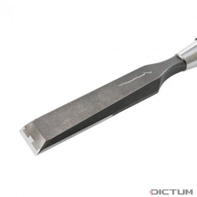

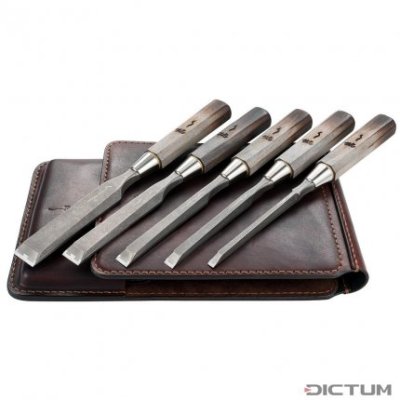

De naam Zen-Wu is hier wel eens vaker voorbij gekomen. Dictum heeft er nu beitels van Zen-Wu die gemaakt zijn van titanium. Voor het snijdende deel zit er een stukje hardmetaal onder, dat met zwaluwstaarten aan het titanium vast zit. Handvat van gestabiliseerd esdoorn, erg mooi gemaakt.
Ambachtelijke houtbewerkers neigen veel naar traditionele gereedschappen, vaak nieuw gemaakt naar oude voorbeelden. Dit is lijkt ook traditioneel, maar de gebruikte metalen wijken toch wel erg af. Wel erg mooi gemaakt!
Zen-Wu is een Chinees bedrijf dat nog meer gereedschappen maakt, echt wel de moeite waard om even te kijken. Zen-Wu Toolworks | Tools that empower

Ze lijken inderdaad heel mooi gemaakt. Die zwaluwstaart-verbinding voor het opgelegde staal is erg elegant gedaan, ziet er chique uit.
Tegelijkertijd komt het op mij over als overbodig complex. Die zwaluwstaart is alleen nodig omdat het staal moet worden verbonden aan titanium, dat kan niet op de normale manier worden opgelegd. De keuze voor titanium vind ik in de eerste plaats al opvallend. Ja, titanium is lichter dan staal, dat vinden sommigen misschien prettig. Maar het is ook fors duurder, en functioneel zie ik geen meerwaarde. Ik prefeer zelfs zwaardere beitels, anders worden ze topzwaar. Maar dat is persoonlijke voorkeur.

Je kunt met deze oplossing een stukje van het allerbeste gereedschapstaal gebruiken, dan zonder warmtebehandeling, smeden etc aan de beitel bevestigd wordt. Je kunt het eenvoudig prachtig vlak slijpen voordat je het monteert. Bij machinale houtbewerking (en metaal etc) vinden we het tegenwoordig heel gewoon dat er een apart hardmetalen snijplaatje met een schroefje of zo gebruikt wordt.
Of het allemaal nodig is, is aan de eventuele koper. Maar ik vind het wel gaaf dat er toch weer iemand is die een oplossing bedenkt om (waarschijnlijk) goede beitels te maken zonder te smeden etc. 'Gewone' japanse beitels, maar ook de zo gewaardeerde oude beitels van vroeger waren gelamineerd van een zachte en een harde staalsoort. Ze zijn niet goedkoop, maar een stuk goedkoper dan een Tasai beitel b.v. Het is ook wel wat ik zou noemen 'designers' gereedschap. Als je voor dat design wat extra wil betalen is toch prima? Dat doen we met kleren, schoenen, auto's etc.
En bij gereedschap is het gelukkig nog steeds zo dat de ambachtsman het resultaat bepaald..
Dat snap ik, en ik ben ook bekend met beitels die gebruik maken van verschillende soorten staal, of verschillend behandeld staal.
En er zijn uiteraard frezen met wisselplaatjes.
Maar als je die (hardmetalen) wisselplaatjes bekijkt, die zien er aanmerkelijk anders uit dan snelstaal gereedschap, omdat het materiaal van wisselplaatjes (=hardmetaal) veel slechter tegen een stootbelasting bestand is.
De beitels die je postte hebben een snijgeometrie die vergelijkbaar is met conventionele beitels, en daarvan ben ik dus benieuwd of het heel blijft.
Maar, na het lezen van de specificatie, dat inzetstuk is geen hardmetaal, maar een poeder metallurgisch gereedschapsstaal, waarschijnlijk wat werk om het te slijpen, maar dat blijft wel heel idd.
En dat heeft als voordeel dat het niet per se compatibel hoeft te zijn met de rest van de beitel. En titanium is wat lichter dan staal (3700kg/m3 vs 8700kg/m3 of iets dergelijks), wel ook wat flexibeler dan staal (30%), dus, tsja
En smaken verschillen idd, ook daarvan ben ik me bewust, en daar ging mijn opmerking dus niet over.
Mooie beitels zijn het.
