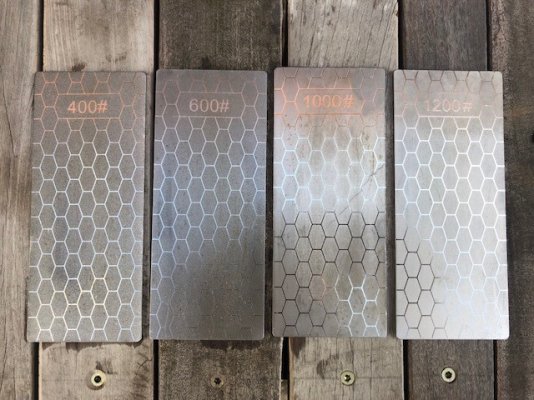

Graag wil ik al mijn gekregen beitels en schaven slijpen, daarvoor heb ik een set diamant slijpstenen gekocht bij Ali (misschien had ik die ibood aanbieding van de Trend slijpenen niet moeten overslaan). En nog dat groene spul met een stukje leer.
Maar ik heb het idee dat ik ze niet echt scherp krijg.

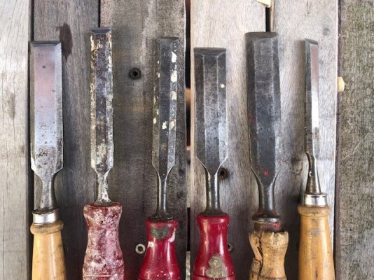

De beitels die ik gekregen heb (van mijn schoonvader) zijn om te beginnen al niet recht. Hij heeft ze altijd geslepen met een slijpmachine.
De eerste vraag is, krijg ik ze nog recht/zijn ze nog bruikbaar?

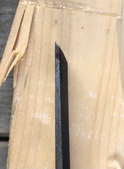

De linker heb ik bijvoorbeeld geslepen, zoals Paul Sellers doet in zijn filmpje en ik krijg best wel een soort van spiegel effect:

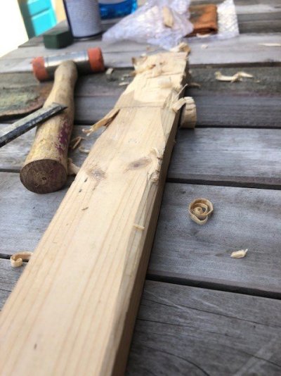

Maar als ik dan een stuk hout wil bewerken of de haartjes op mijn arm weg halen, krijg ik niet het gewenste effect:
Het stukje hout wat met de beitel is weggehaald voelt trouwens wel glad aan...

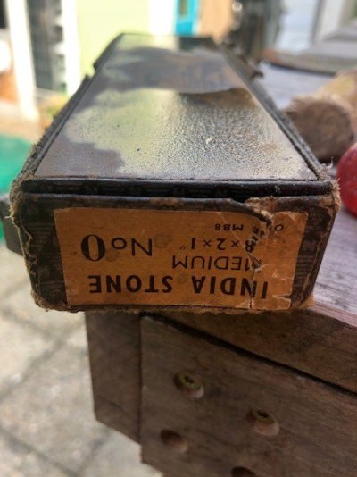

Tevens heb ik ook nog een olie slijpsteen, een 'India stone medium':
Ik heb het idee dat ik ze daarmee iets scherper krijg, maar dat zou niet moeten kunnen toch?
Hoeveel grid is zo'n steen?

Op de foto heb ik de indruk dat de vouw niet vlak is, maar bol. Het vraagt wat ervaring om je beitel consequent onder de zelfde hoek te houden bij het slijpen. Een slijphulp (het moet niet noodzakelijk een Veritas zijn) kan hier tijdens de leerfase een uitkomst bieden. Eénmaal een beitel in orde is, kan je verder uit de vrije hand werken.
De diamant van 1200 is niet echt fijn. Niet fijn genoeg om een vlijmscherpe beitel te krijgen. Daar zou nog wat boven moeten zitten, liefst waterstenen of de olie steen. Ik zou zo zeggen nog een 2000 en 4000 en dan met de polijstpasta. De grofte van de Ali platen is mogelijk ook niet wat ze opgeven.
Een beitel slijpen en wetten heeft zoals alles een leercurve. Tijd nemen en genoeg oefenen.

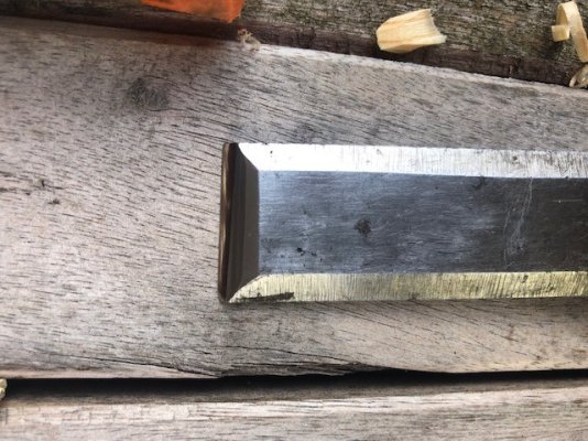

De hoek lijkt me vrij stomp en bol.
Dit is de hoek, wel een beetje bol inderdaad...
Het probleem is dat de beitels al niet vlak zijn, dat is al niet fijn beginnen. Zo'n honing guide/slijphulp kan ik wel bij AliExpress bestellen... dat is wel een goeie tip!
De diamant van 1200 is niet echt fijn. Daar zou nog wat boven moeten zitten, liefst waterstenen of de olie steen. Ik zou zo zeggen nog een 2000 en 4000 en dan met de polijstpasta.
Ik had het idee dat 1200 best wel fijn is... in ieder geval fijn genoeg. Waarom daarboven en water- of oliesteen? En kan je er 1 aanraden?
Dat zou inderdaad goed kunnen, had ik toch maar die van Trend gekocht...

Als je een bankslijper hebt met een goede steun, kan je de vouw hol slijpen. Dan heb je maar twee raakpunten op de stenen en is het veel gemakkelijker om de beitel stabiel te houden. Zorg wel dat de hoek van de vouw dan correct is en dat je tijdens het slijpen op de machine de beitel niet verbrand (blauw wordt).
De diamantplaten van Ali zijn prima, ik gebruik ze ook. De exacte waarde van de grofte is niet zo belangrijk, het is het resultaat wat telt. Mogelijk moet je fijner gaan dan bijvoorbeeld bij de Trend, maar in feite maakt dat niet uit.
