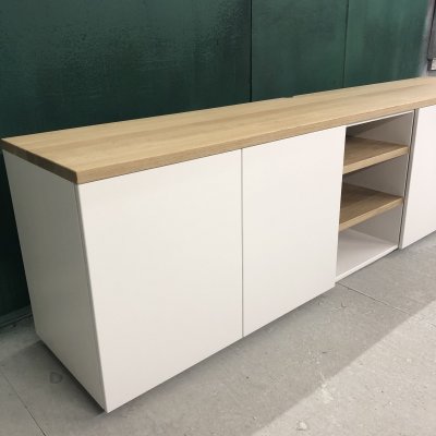

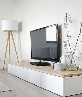

Ik heb mijn plan niet gebaseerd op een bestaand ontwerp of dergelijke.
Onderstaand zie je 2 voorbeelden van geschilderde meubels met eiken blad.
Maar het gaat mij voornamelijk om de materiaalkeuze.
Welk hout raad je aan om te overschilderen?
