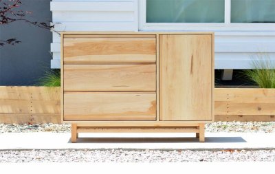

Hallo,
De laatste paar weken heb ik een paar hele mooie massief eiken kasten(TV meubel met noten hout, badmeubel met beton en salontafel met beamer) voorbij zien komen. Aangezien wij thuis in verwachting zijn van een eerste kindje overweeg ik om zelf een commode te maken voor de babykamer. De kasten die ik tot nu toe heb gezien in babywinkels hebben me nog niet echt enthousiast gemaakt. Na het afronden van onze eetkamer tafel lijkt het me leuk om ook zelf iets voor de babykamer te maken. Ik wil eerst even de moeilijkheid en haalbaarheid van dit project bepalen. Er moet namelijk nog meer gebeuren, en kan zomaar een blok aan je been worden als je tijd te kort komt;)
Het ontwerp van deze kast staat mij wel aan. Ik heb het gezien in een filmpje op youtube. https://youtu.be/cWM2GsTa3LA
De commode in het filmpje is van multiplex gemaakt met massieve lade fronten. Ik zou het zelf graag geheel van massief eiken willen maken door planken te verlijmen. Misschien met een iets ander pootje van notenhout.
Nu is mijn vraag waar je rekening mee moet houden bij de contructie van zo'n kastje. Het moet natuurlijk zeer stevig zijn omdat er een baby veilig op moet kunnen liggen. Kunnen de buitenste verticale en horizontale panelen wel in verstek met lamello's of domino's verbonden worden, of liever "koud"op elkaar. Een but joint in het engels.
En moet je rekening houden met werking van het hout, en zou ja hoe doe je dat bij panelen die samen een kast vormen?
De lades zou ik denk ik wel van multiplex maken, met een massief front.
Ik ben benieuwd naar de tips.

Als je panelen van 18 of 22 mm eiken gebruikt zul je ook met een verstek (eventueel met lamello's (die je alleen gebruikt om de boel op zijn plek te houden, een prima constructie opzetten, de lijmverbinding zal net zo sterk zijn als een koud op elkaar gemaakte verbinding. Daarnaat heb je er ook nog een extra tussenwand in staan die ook de construktie verstevigd. Ook kun je met de achterwand nog extra versteviging aanbrengen. De werking van het hout is alleen in de breedte niet in de lengte dus daar zul je erg weinig last van ondervinden, alleen de laderails zullen (wat normaal zo is) van sleufgaten moeten zijn voorzien om dat eventueel op te vangen.
Laden van Multiplex maken is wat ik normaal ook doe, van 12 of 15 mm berken multiplex krijg je niet al te zware maar toch heel sterke laden.

Het massieve hout kan zowel stomp als verstek met deuvels of dominos in elkaar gezet worden. Voor de stevigheid een achterpaneel van voldoende dikte (8mm) schroeven.
Wil je de lades volledig zelf maken, of een mechaniek kopen. Je kunt, als tijdgebrek een rol speelt denken aan complete lades die normaal in keukens worden gebruikt. Een Blum Tandem of Grass Nova Pro zijn in vele hoogtes en breedtes te krijgen. Je hoeft dan alleen de korpus en ladefronten te maken. Wil je ook houten lades, dan zijn er ladegeleiders te krijgen.
Het mooie hiervan vind ik de demping bij het dichtvallen. Goed voor de vingers, en het bonkt niet als de baby erop ligt. Ook het push to open kan handig zijn. Kun je tijdens het verschonen met je knie de la openen. Dit alles vanuit praktisch oogpunt. Vanuit een houtbewerkersoogpunt is een keukenla natuurlijk vloeken in de kerk:cool:
Oh ja, belangrijk punt nog, voor de hele babykamer uiteraard, twee maanden van te voren klaar, maar liever hier nog eerder. De kleine kan te vroeg komen, maar de verfdampen moeten wel weg zijn. En die kosten bij zelf maken ook wat tijd. Hou hier twee tot drie weken voor.
