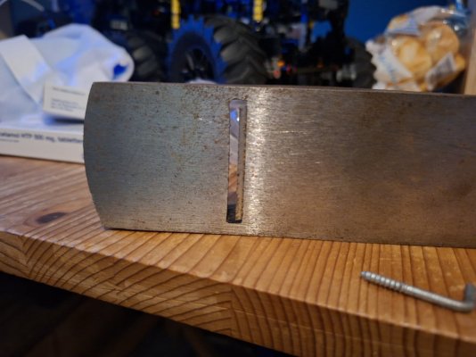

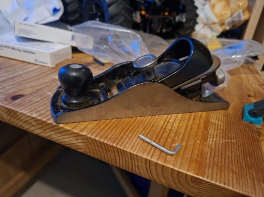

Hoi hoi, ik ga eens een voor mij nieuw project proberen. Ik had namelijk laatst via marktplaats deze kleine blokschaaf gekocht voor maar 5 eurotjes. Niet verkeerd vindt ik zelf, maar toen ik hem vandaag binnen kreeg, waren toch wat dingetjes waarvan ik zelf persoonlijk wat raar van opkeek, voornamelijk hoe groot de mond was, en dat het kleine handvatje aan de voorkant van plastic was
Nu had ik dus het geinige idee, puur om het eens uit te proberen, te kijken of ik mijn eigen spin kan maken op iets wat lijkt op een mini inlay schaafje of iets in die trent, maar ook met een hint van woodbottom schaaf. Wat nu sowieso mijn planning is, is een dunne houten bodem erop te zetten van een stukje teak hout, om een nauwere schaaf opening te kunnen creëren, en dan waarschijnlijk ook een creatievere handvat erop te zetten van dezelfde teak hout.
Alleen leek het me wel leuk te vragen wat jullie leuk erbij zou lijken, en/of jullie tips uit ervaring zouden hebben hiervoor? Want wie weet als het zou lukken op zo'n kleine, dat ik het misschien ook wel op grotere eens ga proberen😉
Hou alleen wel in gedachten, dit wordt een eerste-keer-proberen projectje voor iemand die hiervoor alleen voornamelijk ijzeren schaven die al gemaakt waren heeft opgeknapt, als in schoongemaakt en nieuwe olie op de handvaten en zo

Da's een prachtig schaafje, voor weinig geld Teun!
Op you tube staan filmpjes van Paul Sellers, die schaven opknapt . Ik denk dat je daar heel veel informatie zult vinden die je goed op weg kan helpen.
Heb je teak hout om te maken wat je omschrijft?

Hoi kees, bedankt voor de tip. En als het goed is heb ik nog wel stukjes liggen die hiervoor kunnen gebruikt worden😁
Had namelijk aan gemini, een ChatGPT van google zeg maar, eerst gevraagd wat dan het handigste hout qua sterkte was, met eik als een baseline. Toen was eerst van de soorten die ik nog had dat alleen wenge sterker was. Maar toen vroeg ik ook welk hout het beste is in verwant met slijtage door schuiven en zo. Maar toen zei ie juist dat teak het handigste was vanwege de natuurlijke oliën en zo, plus dat het hout weinig uitzet en krimpt en dergelijke.

hey @teun van bloemendal, klinkt als een leuk projectje en ben benieuwd naar je stappen/voortgang.
Vreemd inderdaad dat de mond zo groot is, want de rest van de schaaf ziet nog zeer netjes uit.
Even als dubbel check, heb je gekeken hoe groot de opening is tussen de vouw (snijkant van het ijzer) en de voorkant van de mond (de kant het dichtste bij de voorkant van de schaaf ligt) wanneer het ijzer iets uitsteekt (schaaft)? Omdat de hoek waarin het ijzer ligt best laag is kan het zijn dat tijdens het schaven de opening toch klein(er) is dan dat nu op de foto te zien is...

Hoi @Schaafnerd , heb inderdaad wel even gekeken, maar helaas is het zo dat ie denk zeker wel tot 4 mm ruimte ertussen zit in normale schaaf instelling. Dus zal wel iets erop moeten, want denk dat het ook zo is dat een vorige eigenaar bewust de mond groter gemaakt heeft, want is ook een oneven randje en zo. Maar gezien voor fijn werk op eind grenen meer een nauwe opening nodig zouden hebben, dan moet je even creatief zijn

Ik heb vaak zo'n klein schaafje in mijn zak. Werkt prima om kanten te breken. Heeft ook een grotere mondopening, anders zit hij steeds verstopt. Dit soort schaafjes zijn er ook met een verstelbare mond opening. Maar als je de mond klein gezet hebt, moet je hem dus alleen voor fijn werk willen gebruiken. Anders zit hij steeds verstopt.
Waarderingen: teun van bloemendal

Als je gereedschap verzameld om te gebruiken, ben je veel goedkoper uit, dan bij verzamelen voor de heb. Een gewoon houten schaafje van 5 euro is simpel om de bekopening van aan te passen. Werkt prima met een scherpe beitel er in. Is misschien niet zo sexy, maar doet gewoon wat je wil. En hij is niet gelijk stuk, als je hem laat vallen.
