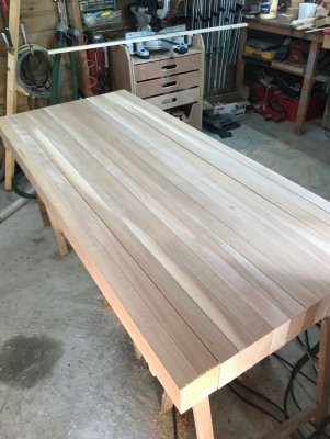

Hallo,
Na veel schaaf en zwaagwerk ben ik zover dat het bovenblad van mijn werkbank kan verlijmen. Nu sta ik in dubio hoe dit te doen:
-alles insmeren en het hele pakket gelijktijdig lijmen en klemmen. Ik kom dan wel kritisch met de open tijd van de lijm
- balk voor balk lijmen.
- 2 x de helft en dit weer tegen elkaar lijmen.
Zelf neig ik naar optie twee. Balk voor balk. Vooral omdat, mocht er toch nog een kromming g in de balk zitten, dit nog valt te plooien. Ik ben dan wel lang bezig, maar dat is geen probleem.
Werkbank wordt 170 cm lang en 70 cm breed. 10cm dik

Ik zou het in delen doen. 4 balken per keer ofzo. Mocht je een vandiktebank hebben, zorgen dat de delen daar nog door kunnen.
Gebruik je ook domino's of iets dergelijks om ze vlak te houden? Dat helpt wel.

Als je nog geen ervaring hebt met dit soort lijmklussen, is het inderdaad aan te bevelen om het in kleinere gedeelten te doen. Voor het eindresultaat maakt dat geen verschil, maar je houdt het werkproces overzichtelijk en minder stressvol. Twee gratis tips. Denk aan het afwisselen van de jaarringen/nerfrichting en klem je werkstuk ook aan de boven- en onderkant zodat de delen niet wegschuiven en het blad ook vlak wordt. Zelf gebruik ik daar balkjes voor die ik heb ingetapet/ -geteept met verhuisplakband (zodat de lijm er niet aan hecht).

Ik moet zeggen dat het wel heel erg scheelt of je lamello's, Domino's of deuvels gebruikt om de balken goed uit te lijnen. Dan kan je veel makkelijker een groot deel lijmen in één keer. Anders kan je inderdaad het beste ze stuk voor stuk doen en dan weer tot de breedte van je vandikte bank.

Zorg voor hulp. Zo een lijmklus doe je met twee. Lijm aanbrengen gaat uiteraard sneller, maar ook bij het klemmen is een extra paar handen veel gemakkelijker.
Zorg er voor dat je voor dat je daadwerkelijk gaat lijmen alles gereed is. Wees er zeker van dat alles past, zorg dat alle klemmen aanwezig zijn, voldoende lijm...
En dan zonder aarzelen doorwerken.

Dat het niet helemaal vlak blijft is niet zo'n probleem. Ik ga later met een bovenvrees het afvlakken.

Ik wil het uitvlakken met mijn bovenfrees, dus ik kijk niet op een halve mm. Met hulpbalkjes moet het toch redelijk gelijk te houden zijn. Dat doe ik ook met kleinere werkstukken,

Ik doe het vaak 2 per lijmronde. Te beginnen met de middelste. Aan weerszijden er elke keer 1 balk/lat bij plakken. Duurt even, maar het werkt wel rustig.
Ik denk dat ik het ook zo ga doen. Lijkt mii ook dat als een balk een beetje krom zou zijn deze gemakkelijker rech te trekken is. Als je een heel pakket in 1 keer lijmt heb je volgens mij weinig moglijkheiden tot correctie.

dit soort dikken bladen stapel ik meestal 1 voor 1
waarbij ik met een goede rechte begin en deze fixeer
dan lijm er op, volgende deel
netjes de bovenzijde gelijk leggen een paar klemmen om hem aan te trekken.
vervolgens dan een paar stevige schroeven zodat hij onwrikbaar vast zit
klemmen er af en de volgende tot het blad in elkaar zit.
de laatste alleen lijmen en klemmen vervolgens de lijm laten uitharden
in delen lijmen heeft alleen zin als je het gereedschap hebt om die grote stukken nog een keer vlak en haaks te maken voordat je er 1 geheel van maakt.
anders is het juist moeilijker om het goed vlak te houden

Een nadeel van onderling schroeven is dat je deze altijd raakt als er een gat in het blad geboord moet worden. Deze methode werkt prima als geen vlakke ondergrond en voldoende klemmen hebt.

Ik zou het ook in twee keer doen. En dan voordat je de twee delen gaat lijmen, deze twee opnieuw vlakken en de lijmkant goed passend schaven.
Nadat je de twee helften gelijmd hebt, zullen de twee te lijmen kanten niet meer mooi passend zijn.
Dus controleer dat goed en waarschijnlijk weer goed passend maken. Dan de twee helften aan elkaar lijmen.

Schroeven gebruiken is niet nodig, en als iemand ooit het hout wil hergebruiken heeft ie echt een probleem als hij/zij zaagt .

Je kunt nadat de lijm gedroogd is de schroeven er weer uit draaien, dan vind het ik nog niet zo’n gekke oplossing:rolleyes:

1 per 1 is natuurlijk het veiligst maar ook het tijdsintensiefst. Ik zou het per 4 ofzo doen, beetje afhankelijk hoeveel klemmen je hebt.
Ik heb niet grandioos veel ervaring met tafelbladen lijmen maar wel met vanalles bij elkaar deuvelen & lijmen, en mijn succesrate hangt niet echt af van hoeveel je verlijmt, wel of alles goed is voorbereid zodat je geen fouten kan maken onder tijdsdruk.

De bladen (weliswaar kleiner) die ik heb verlijmd heb ik dat als volgt gedaan:
Blad klaarleggen zoals je wilt dat het wordt (ringen om en om, of gewoon de mooiste tekening boven), dan draai je alle planken één kant op 90 graden, die kant smeer je vervolgens in mijn lijm, dan draai je ze weer terug en klem je ze aan.
Dit werkt super fijn, en snel, als je geen lamello's of domino's gebruikt. De uitlijning doe ik door het blad tussen wat balken in te klemmen die zijn ingetaped, zodat ze niet gaan vastplakken aan het blad. Zorg wel voor een vlakke ondergrond.
