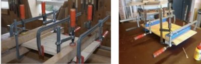

Ik heb een vraag over hout verlijmen klemmen met serre-joints.
Vorige week heb ik twee Dubuque serre-joints gekocht, en daarmee wil ik wat plankjes verlijmen.
In dit geval wilde ik vier esdoorn plankjes van 6mm dik en 10cm breed verlijmen.
Maar als ik ze al los naast elkaar leg en vast klem, dan zie je al dat het geheel bol/hol gaat staan door de kracht die erop komt.
Ik klem ze dan ook zoals onderstaande foto (geleend van internet):
Hoe kan ik ervoor zorgen dat ik ze netjes recht blijven als ik ze ga verlijmen?
En is het verstandig om 4 plankjes tegelijk te verlijmen, of dien ik te beginnen met twee?

Even zoeken op verbreding lijmopstelling, het aantal delen wordt alleen beperkt door je lijmklemmen en balkjes...en soms door je vlakbank.

Ik heb er zelf ook nog niet zoveel ervaring mee, maar inderdaad zoals de foto's van vandikte. Het is wel aan te raden deze balkjes in de pakken met vershoudfolie of iets dergelijks zodat de balkjes niet vast gelijmd worden aan je werkstuk

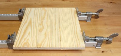

Je voorkomt het verschijnsel (voor een groot deel) door ook aan de 'andere' kant van het paneel te klemmen. Bij voorkeur om en om. Maar dan moet je dus wel wat meer klemmen voorhanden hebben (vandaar die uitdrukking dat je daar nooit genoeg van hebt…).

Ik gebruik altijd 4 aluminium kokers (rechthoekig) om het paneel vlak te houden. In plaats van afplaktape gebruik ik stroken bakpapier tussen koker en hout. Dit is iets vettig dus daar hecht niets aan, ook geen pu lijm. Op YouTube staan ook voorbeelden met houten balkjes die iets bol geschaafd zijn ( clamping cauls) Deze blijven egaal aandrukken als je de uiteinden klemt. Ik gebruik ze bij een breed paneel
