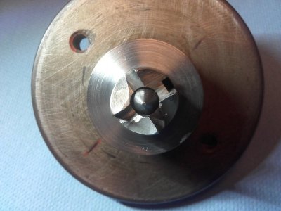

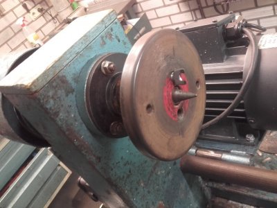

Binnenkort krijg ik een oude draaibank te leen.
Het is zo'n type met twee stangen waarop de boel heen en weer schuift en een gelast frame.
Er zit een opspanplaat aan die geschroefd is op een as van ongeveer 3/4 inch
De as heeft binnendraad waarin een center geschroeft 20171122_193415.jpg20171122_145649.jpgis , de punt hiervan steekt ruim door de opspanplaat.
Er zit een meenemer op de plaat is dit voldoende of zijn er suggesties voor verbetering?

An ??, I have seen similar lathes like that and they are not that bad for spindle turning, if that was mine I would first take/screw that part that is screwed to the headstock spindel off of the lathe.
See what is there, there could be a morse taper in it, if not see what the thread on that spindle is,there are all kinds of accessories for lathes, but first things first, see what you have there.

Als ik het goed begrijp probeer ik het hele ding met buitenschroefdraad en al er af te krijgen waar het lijntje naar wijst?
Degene waarvan ik deze machine mag lenen komt deze morgenvroeg brengen, hij is wel technisch we zullen dit bekijken.
Deze optie lijkt mij wel wat.

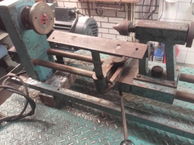

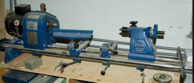

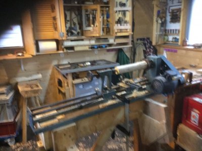

De machine is gearriveerd
de eerste upgrade is al gemaakt
verlenging van frame en voorzien van wieltjes om gemakkelijker te verplaatsen en rechtop weg te zetten
Groet
Gerrit
HeanigAn
20 nov 2017
82
Twente

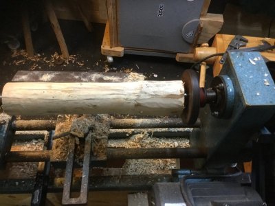

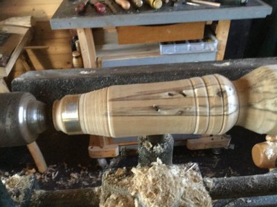

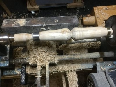

De meenemer neem het hout als dit dik genoeg is; met 1 pennetje in het hout dadat het eerste busje erop gezet is ging het deze keer goed.
Voor het eerste probeersel heb ik een half verschimmeld stuk berkenhout gebruikt met houtkeverlarven erin
Het slechtste stuk
Het ging aardig met de ouwe machine en een allegaartje van beitels geprobeerd.
Groet

Mooi veel beter dan wat je had, als je nu een chuck had die er op past dan was je nog veel beter af en om helle kleine en grote dingen vast te houden zonder dat ze tussen de vaste en losse kop vast geklemd moeten zitten.
Maar je kunt wel oefenen en gewent worden aan een powered lathe :cool:

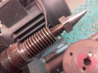

Het oorspronkelijke ding houdt het dikkere rondhout wel goed vast, beter dan ik verwacht had.
Deze zal hoop ik handvatten die dunner zijn vasthouden.
De lengte van het center pennetje moet nog getrimd worden. Deze zit geschroefd in de as, daar is de meenemer opgeschroefd.

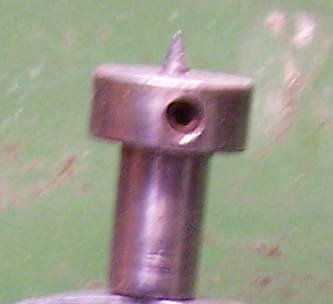

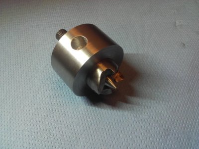

Dat ziet er netjes uit, Ik weet niet of het nog mogelijk is, maar een verstelbare center pin is handig, eerst om het precies op lengte te zetten en het opnieuw te scherpen als het beschadigt word (en dan te kort word.
Deze center pinnen zijn dikwijls met aan veer er achter, productie draaiers hoeven de bank niet still te zetten, de pin steekt een beetje verder uit, ze zetten het nieuwe hout aan de center pin en de losse kop duwt het hout tegen de klauwen.
Ik heb een losse pin in een van mijn stukken die ik gemaakt heb,het pinnetje word vast gehouden met een inbus boutje.
Deze foto laat het zien met ook nog een verschuivende buiten ring en center pin.
HeanigAn
20 nov 2017
82
Twente
Dat zijn mooie dingen Leo.
Eigenlijk is de functie van dit ding hetzelfde alleen moest hier optimaal gebruik gemaakt worden van de aanwezige schroefdraad in de as.
In plaats van een inbus boutje is Locktite gebruikt om de draad niet te beschadigen.
Ik kan er wel mee leven dat er geen veertje in zit.
Dat de snelheid van de machine snel verstelbaar is vind ik handiger. Alleen de kap van de V-snaren moet er even af dan kun je de motor optillen snaartje omleggen en kap erop klaar.
Dit is simpel en onverwoestbaar
De draaibank loopt mooi rustig en zit met 2 klemmen stevig verankerd op mijn wipdraaibank.
Er zitten wieltjes aan en het ding kan rechtop weggezet worden; waar vind je nog zoiets.
Deze pen is verstelbaar , er zit schroefdraad op en met een schroevendraaier kun je dit ding door een sleuf in de achterkant verstellen.
Het is een fijne waarschijnlijk UNC draad die er op zit van een 3/8 inch bout uit een Engelse grasmaaier.
Het ding uitgeprobeerd en werkt prima.
Het gat aan de zijkant dient er voor om het los te draaien een pin van ongeveer 8 mm past daarin .

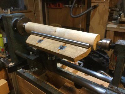

Het oude ding wat meer gangbaar gemaakt en een nieuwe leunspaan in elkaar geflanst.
een 20 mm ring erop gezet zodat de banjo? wat makkelijker te verstellen is, het ding niet naar beneden zakt, hier moet nog een knop maken ter vervanging van het M8 boutje.
Groet
Gerrit
In eerste instantie zag ik het niet zo zitten met deze bank Gerrit, maar ik moet mijn menig toch bijstellen, het beestje heeft toch meer mogelijkheden dan ik gedacht had.
