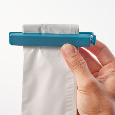

Sommige winkels verkopen plastic afsluiters om zakken mee dicht te maken, bv. een zak chips. Ik zou hier graag een aantal van willen maken, maar dan van hout. De simpelste oplossing is twee latjes en twee elastieken (weer plastic). Maar wellicht heeft iemand mooiere of milieuvriendelijkere ideeën.

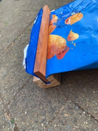

Een dik en dun latje, scharnierpunt lijmen of klein schroefje. Open kant, dunne latje iets langer laten. gaatje erin, touwtje erdoor. In dik latje een V vorm opening zagen op kopse kant, waar nu merk staat(foto). Touwtje trek je klem in V-vorm, eventueel met extra knoopje tegen los laten. Hopelijk is het duidelijk hoe ik het omschrijf.

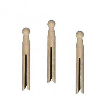

Een duimstok verbouwen tot klip?

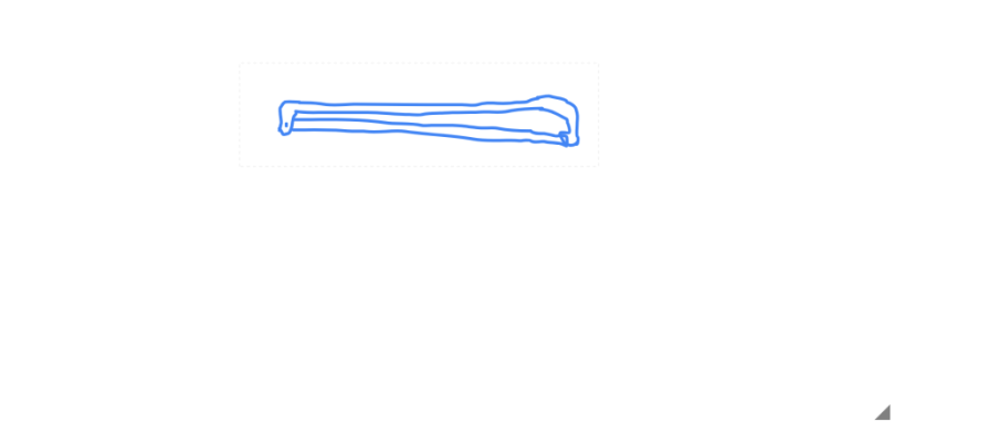

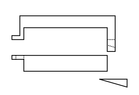

Goh, da's lang geleden dat ik houten knijpers heb gemaakt. Hieronder de manier waarop ik het vroeger altijd deed. Misschien geeft dat wat inspiratie.
De uitsparing rechts was voor een elastiekje. Mocht je het liever helemaal zonder plastic willen doen, dan zou je een lusje touw kunnen gebruiken.

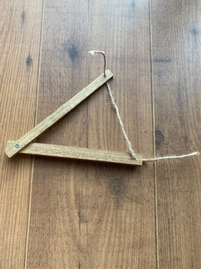

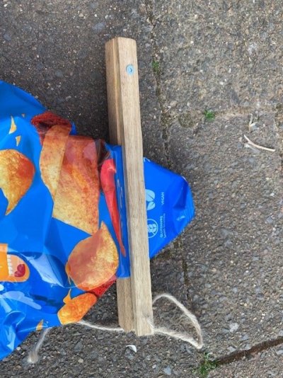

Als eerste de scharniersluiting gemaakt.
de zak leg je ertussen. De touwtjes trek je aan en de zak is afgesloten. Voordeel, weinig hout, makkelijk te maken. Nadeel is dat het niet volledig luchtdicht is.

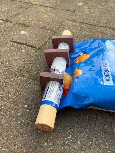

Dan oplossing 2. De rolafsluiting.
Je neemt een stuk rondhout. Je rolt de zak over het rondhout en je sluit af met blokjes hout dat een gat heeft dat net een tikje breder is als de diameter van het rondhout.
Voordeel: werkt zeer makkelijk. Nadeel, als de zak nog erg vol is dan kan de zak nog niet helemaal rond over het rondhout. Wellicht dat een dunnere rondhout beter werkt.
dan het 'klemmechanisme'.
Dit werkt heerlijk. In deze foto zie je nog een groot model, een fijnere uitvoering zal een nog betere situatie opleveren. De sponning en het hout dat je erin duwt moeten nauwkeurig afgemeten worden. En het werkt goed.
