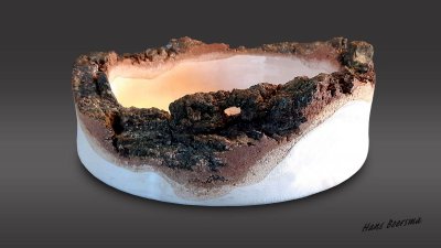

Ben gisteren voor de tweede keer op de Stratos aan het stoeien geweest. Ik loop tegen, ik noem het maar 'poriën' bij de schors aan. Hoe vullen jullie deze op? En ik zoek een manier om van het zgn rafeltjes? af te komen. Ben erg benieuwd hoe jullie hiermee omgaan. Kan ook te maken hebben met de beitels ed. Vooralsnog heb ik drie stuks carbide tools... en een afsteekbeitel... Sta open voor alle tips en trucs, daar ik vooralsnog niet wordt gehinderd door kennis....
Op de foto goed te zien wat er wordt bedoeld denk ik.... Hoop ik...
Alvast hartelijk dank.

Hoi Hans,
voor de tweede keer ?..... dus je bent nieuw met het houtdraaien ?
Als ik de foto zo zie ligt het aan je beitels. voor dit soort werk heb je echt een scherpe schalenguts nodig en vervolgens een goede leermeester om je te leren hoe je snijdend moet werken.
Afwerking: Persoonlijk zou ik de poriën niet vullen maar de schaal met een drogende olie, bijvoorbeeld Danish Oil, afwerken.
