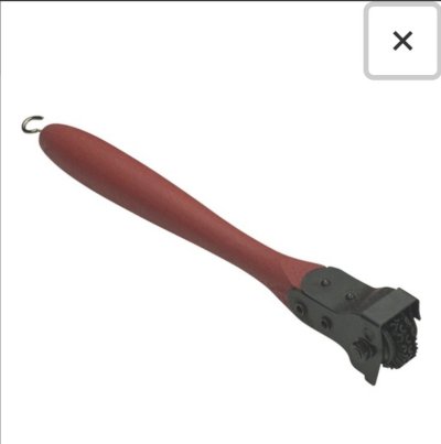

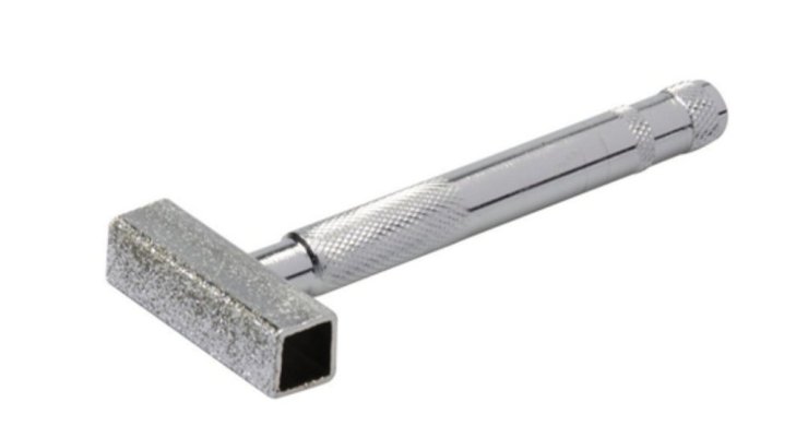

Wat koop je het beste om deze recht te maken? Ik zie 2 verschillende types/manieren. En is hiervoor een hbm gereedschap voldoende of beter is van wat meer kwaliteit?Screenshot_20240516_210236_Samsung Internet.jpg

Ik heb met beide gewerkt. De bovenste in een grotere versie. Leeftijd ik denk net zo oud als ik ben en ook de onderste. Die laatste heb ik nog steeds. De laatste is heel makkelijk in gebruik. Volg het advies van Chevy66 op. Het is een stoffig proces.

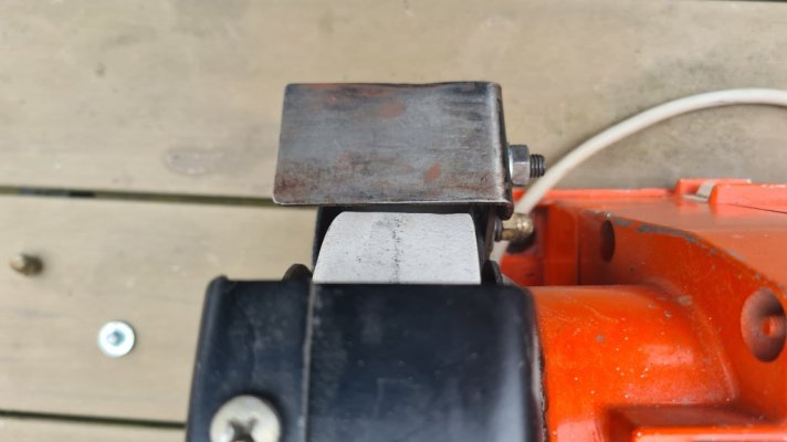

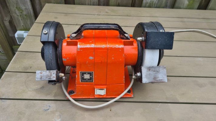

Hierbij wat foto's van de slijpmachine.

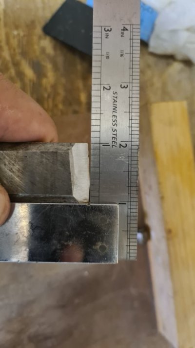

Naast dat de steen niet helemaal recht is lijkt de aanslag ook niet helemaal recht ten opzichte van de steen te staan. De aanslag zelf is haaks.

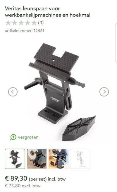

Ik heb gekeken voor een jig voor het slijpen en de enige die ik dan tegenkom is leunspaan van veritas. Ik vind deze echter wel heel prijzig, het dubbele van wat de slijpmachine zelf gekost heeft
