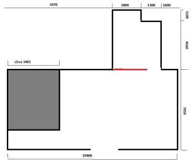

Zo, na lange en goeie dag klussen tijd om wat extra context te geven n.a.v. diverse vragen, en de laatste updates.
We zijn op dit moment met z'n vieren, waarvan 1 iemand vooral bezig zal gaan met stofferen en daarvoor ook een apart (afgeschermd) deel in de werkplaats heeft. De overige drie zullen vooral de rest gebruiken incl. machines. We schatten in dat we er de komende tijd p.p. 1 a 2 dagen per week zijn (en eerder richting de 1 voor de meesten). Er zijn sowieso ook tweetal complicaties; 1) is dat we de ruimte slechts tijdelijk beschikbaar hebben (voor nu circa 8 maanden toegezegd), we gaan ondertussen hard op zoek naar iets anders maar dat is in deze stad (jawel, amsterdam) lastig. Een grote fantastische Altendorfer is dus mooi (als we de plek al zouden hebben) maar mochten we geen vervangende ruimte hebben straks dan zitten we daar wel mee.. 2e probleem is dat de deuropeningen 90 cm zijn, en de vloerbelasting niet veel hoger dan 500 kg kan hebben; dit beperkt denken we ook onze opties qua machine.
Verder heb ik een (niet op schaal maar wel met maten erbij) tekeningetje gemaakt van de ruimte, eigenlijk 2 ruimtes. In eerste instantie wilden we de machines kwijt in het 'bovenste' deel, van circa 3 x 4,5m met iets uitloop bovenaan. Potentieel extra voordeel is dat de wand naar de grotere ruimte (rood gekleurd) een rolluik is dat vanaf heuphoogte omhoog kan, evt. om spul doorheen te voeren.
De grotere (op tekening onderste) ruimte is deels opgedeeld (grijze deel is voor stoffeerder), de rest is bedoeld voor algemene werkruimte met werkbanken etc. Vandaag na overleg wel besloten dat we de optie open moeten houden om de zaag niet in de kleine maar in de grote ruimte te zetten.
Ook besloten dat we niet voor een grote formaatzaag willen gaan, maar voorlopig echt iets compacters zoeken en dan moeten behelpen met een goeie werkvoorbereiding en creatieve oplossingen. Plus alle machines verrijdbaar zodat we in geval van grote delen iets in het midden van de ruimte kunnen zetten.
Samengevat, hebben we zelf besloten dus voorlopig af te stappen van een type echte formaaatzaag. Naast eerder genoemde optie van tafelcirkelzaag met afkortgeleiding zoals die SCM zitten we nu een beetje te denken richting Scheppach TS of Elektra Beckum, in typenummers ben ik nog even niet helemaal wegwijs..
Hopelijk verhelderd dit ons idee een beetje, ik ben benieuwd of mensen naar aanleiding hiervan nog tips hebben, sowieso hebben alle reacties ons al een heleboel geholpen!!
