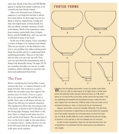

Er is een e-book over onder andere vormgeving wat mij erg aanspreekt.
Dit is van Richard Raffan: The art of turned bowls.
Hieronder een pagina eruit.
klik (mag dit?)
