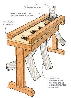

je kan ook een schuifhub maken waarin al die slangen samenkomen aan de onderkant in een plank bovenzijde vlak houden en daar je zuigebuis opaansluiten met een gljmof de bovenste gljmof verstel je elke keer weer naar de machine die je wil gebruiken

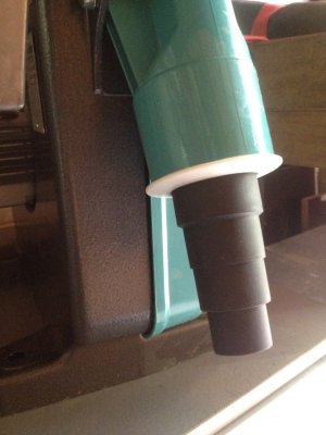

Al puzzelend en na een rondje langs vertrouwde ijzer- witgoed- en gereedschapszaken kwam ik in ieder geval deze handige dingen tegen (naam?), die precies ervoor zorgde dat de Karcher snuit in de Inca lintzaag past. Zijn in meerdere maten verkrijgbaar.

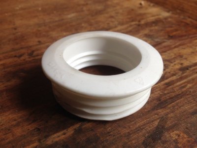

Gunters en Meuser, het kwam uit de hoek van water-aansluitingen. En blijk ik de bon ook nog in mijn zak te hebben: het is een closetsok van Wisa, wit rubber, 55x44mm; googelen zie ik dat er verschillende modellen (en maten) zijn, maar wel allemaal van zacht rubber. Check op google 'closetsok van Wisa' en kijk bij de afbeeldingen!
