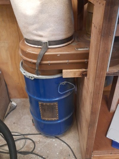

Nu zoek ik nog tips en truuks voor een zo efficiënt mogelijke afzuiging.

Je kan hem het beste buiten zetten, als je een hekel aan stof hebt. Gebruik je hem alleen als afkortzaag, of schulp je er ook op? Hoe groot is het zaagblad? Zaag je vooral hout, of ook veel plaatmateriaal? Voor afkorten wordt over het algemeen een blad met een negatieve vertanding gebruikt. Dit beperkt het zelf voeden van de zaag.

Wij hadden vroeger in de werkplaats een kist met een afzuigslang 130 mm achter de zaag staan waarin je zaagsel werd opgevangen. Vangt natuurlijk alleen als je haaks (+- 25 graden afkort) mogelijk met een grotere kist of een trechter kun je meer vangen
Succes

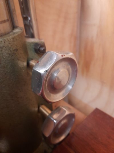

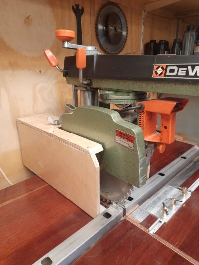

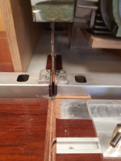

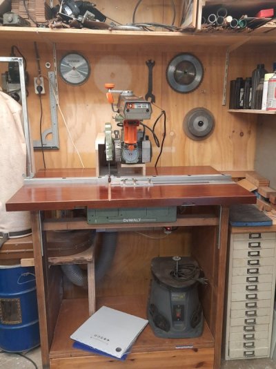

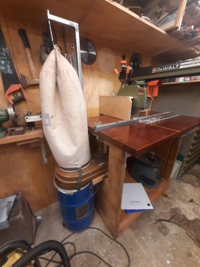

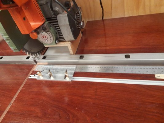

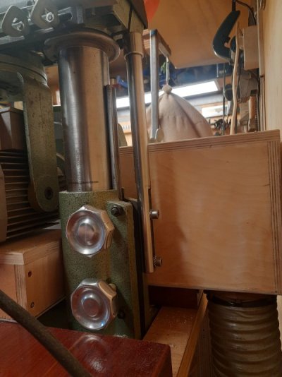

Nou project is af, blijft een feit dat het geen macine is voor op de tiende milimeter te zagen, maar het resultaat mag er zijn. Dik massief blad, t-trach met zelf gemaakte aanslag, aan de achterkant een begrenzer zodat ik de zaag niet te diep kan zetten, want de aanslag is uit 1 stuk, die zit links op een M12 bout zodattie kan draaien en dan meerdere punten een bout om het geheel te fixeren, met de hand aandraaien is voldoende.
geprobeerd een zo efficient mogelijke afzuiging te maken hmmmmmm redelijk, en 2 grote aluminium knoppen voor te blok en de-blokeren.

Je hebt de mogelijkheden die een radiaalzaag bied, zo wel flink beperkt. Je kan nu alleen nog maar op 90 gr afkorten. Daarom zit de aanslag normaal gesproken geklemd. Dan kan je hem aanpassen aan je werk en makkelijk vervangen als hij te veel weggezaagd is.

ja weet ik, maar das een bewuste keus, teveel weggezaagd kan ik nu ook verhelpen zit een stukje kunststof welke te vervangen is, de aanslag wilde ik per se verstelbaar hebben zodat ik hem altijd goed haaks kan stellen, verloopt nog wel eens wat is mijn ervaring.

Je kan de zaag toch gewoon recht zetten? Die wordt vergrendeld met een wig. Als je dat goed hebt zitten is dat erg zuiver. Het probleem zit vaak in speling op de spie in de voet. Daar doe je dan gewoon een nieuwe in. Het gietijzer van de voet zelf, slijt in mijn ervaring nauwelijks.

speling op de spie in de voet. dat moet je ff uitleggen
leuk filmpje, idd heeft mijn exemplaar ook een heel klein beetje slijtage aan de holle freesbanen waar de lagers doorheen lopen. Ik verwacht ook geen wonderen, zo die nu is , issie redelijk precies, voldoende voor wat ik er mee wil/doe

Zo'n plaatstalen tafel is niet echt een probleem. Mijn kleine 9 inch heeft er een. Mijn 1875 heeft een gietijzeren tafel, maar die zijn volgens mij alleen in 1959 en 1960 geleverd. Dit is een tatry. Verder zijn volgens mij alle machines voorzien van een plaatstalen voet. Ook de amerikaanse machines zie je zelden met een gegoten voet. Het probleem met jouw zaag is vooral dat het een zo ver mogelijk uitgeklede machine is. Zaaggeleiding met maar 3 rolletjes, Niet gestabiliseerd na het gietproces, voor het slijpen. Elke kilo gietwerk die er af kon, is wegbezuinigd. Een zaag uit de 50 of 60 er jaren is echt een veel betere machine wat de bouwkwaliteit betreft. In de voet die je op je plaatstalen tafel schroeft, zit een spie die in een sleuf in de kolom loopt. Die moet er voor zorgen, dat de machine niet verloopt, als je de kolom omhoog of omlaag draait.
