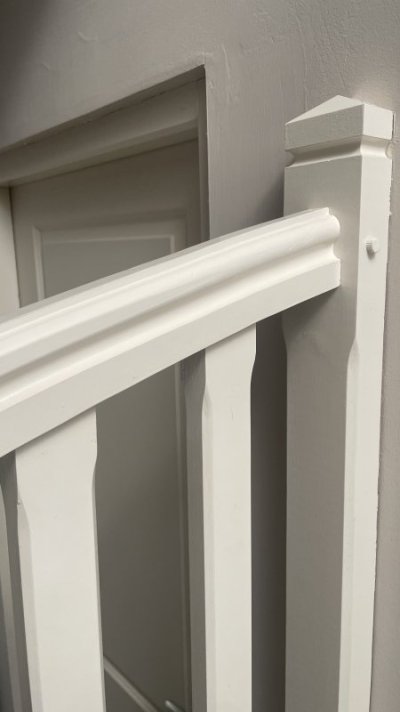

Goedemiddag,
Ik wil binnenkort een ballustrade maken die er hetzelfde uitziet als deze trap, met dezelfde inkepingen en hoekfrezen zoals deze staande spijlen op de foto laten zien. Ik moet echter nog al wat latten en palen frezen, Nu ben ik op zoek naar een voorbeeld 'mal' die ik hiervoor kan maken, een freestafel waarmee je makkelijk deze latten freest. Ik kan echter nergens op het internet een filmpje of tips vinden om dit te doen, Zou iemand mij wellicht wat links/tips willen delen waar ik moet zoeken voor een dergelijke mal voor een freestafel en zaagtafel. alvast bedankt!

je hebt geen mal nodig een inval en uitval stopje is voldoende als je de latten en palen eerst afkort op de zelfde maat.

Ik zet gewoon een lange lat op de geleider met aan weerskanten een stop blokje. Volgens mij is die trapleuning ook nog niet af. Wel de zijkanten gefreesd, maar niet de bovenkant. Je hebt nu boven op 2 scherpe randen.

Zoek op handrail routerbit als je er een moet kopen. Of op wooden handrail op youtube.
Zelf heb ik het ook wel gedaan met een grote bolkopfrees en een grote afrondfrees.
Voor de bovenkant zit ik op dezelfde lijn als Chevy66 maar smaken kunnen verschillen.
