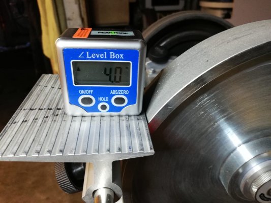

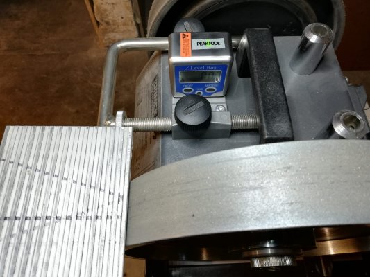

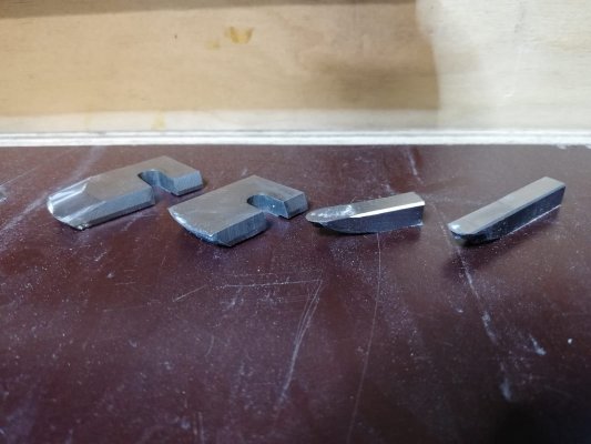

Beste mensen,
Ik heb misschien een handige tip voor het slijpen van vlakke beiteltjes.
Misschien bestaat dit idee al, weet ik niet, maar ik vind het super handig
Deze gebruik ik voor mijn uitholsysteem en wil ze altijd precies in dezelfde hoek slijpen.
Nu vond ik het zo'n gedoe, met een viltstift en dan de juiste hoek zoeken, dus heb ik dit bedacht.
Ik zet mijn digitale graden meter op een vast punt op mijn tormek op nul
IMG-20201031-WA0081.jpgvervolgens het plateau (in mijn geval 4 graden) afstellen en slijpen maar.
Ik was verbaasd hoe nauwkeurig dit werkt.
Groetjes uit landgraaf
leendert

Beste mensen,
Bekijk bijlage 92767
Bekijk bijlage 92768
Bekijk bijlage 92769vervolgens het plateau (in mijn geval 4 graden) afstellen en slijpen maar.
