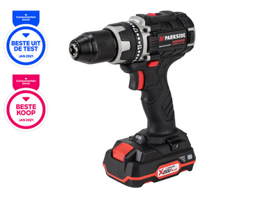

Tip!!! PARKSIDE, PERFORMANCE X20V

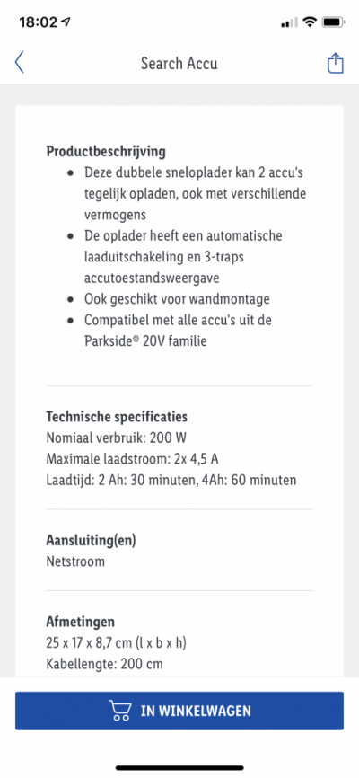

Maar wel over de lidl acculaders er zijn drie soorten laders voor de Xv20 namelijk de 2 ah uur lader voor de 2 AH accu's je kunt de 3 en 4 AH accu's hier ook wel mee laden maar dat duurt wat langer. Dan de 4 ah lader voor de 4 AH accu's. En als laatste de dubbele computer gestuurde snellader (met koelvin aan boord) twee accu's gelijkertijd laden geschikt voor de 2 en de 3 en de 4 AH accu's
Laadtijd van de 2 ah accu op deze lader bedraagt 30 minuten tegenover 60 minuten op de gewone lader. Hier de specs.
