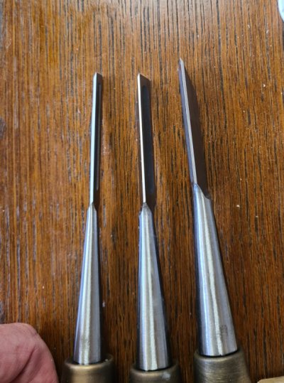

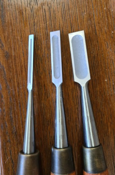

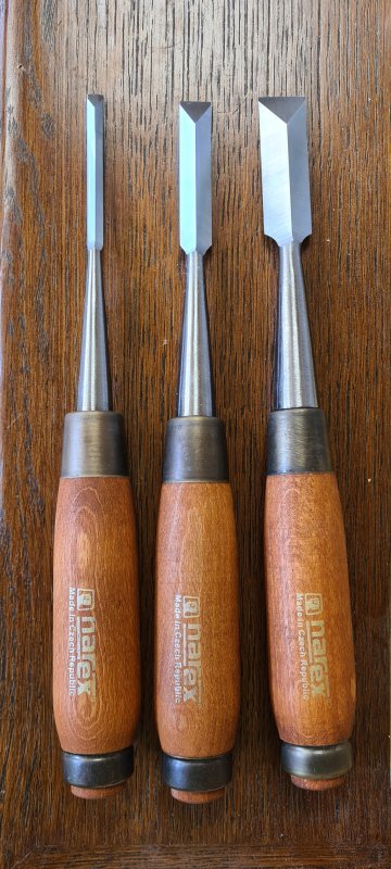

Vaandag binnengekomen
    120,5 KB · Weergaven: 64
    90,6 KB · Weergaven: 65
    83 KB · Weergaven: 57

Afgelopen weekend wat langer gebruikt, maar nog niet super enthousiast. Een klein kistje gemaakt voor grof zeezout op het aanrecht, uit padoek en kersen. Toen ik de nesten in het padoek aan het hakken was (10mm dik materiaal) was de snijkant van de Narex beitel redelijk snel bot. Sneller dan bij mijn Stanley 750 reissues.
Daarnaast zijn ze redelijk zwaar. Het kleine maatje is wel heel fijn om in de hoekjes te kunnen, zonder de zijwanden te raken, dus da's fijn. En, eerlijk is eerlijk, dit was wel een heel pietepeuterig projectje (kistje van 90mm vierkant en 60mm hoog, met zwaluwstaartjes). Nog eens proberen in populieren voor wat groteren projecten.

Naast mijn reguliere beitels ook de Narexen gebruikt, want zwaluwstaarten. Maar zelfde issue weer, ik had ze netjes geslepen, en ze waren vlijmscherp, maar na twee keer hakken zaten de butsen weer in de snijkant, zou nog kunnen proberen om er een secundary bevel aan te maken die ietsje stomper is.
Ondanks dat ze er redelijk stevig uitzien (best groot, zwaar, zware ring om het heft) met enige voorzichtigheid behandelen, zachtere houtsoorten, en paren, niet hakken...., de klopper maar in het rek laten hangen als je deze gebruikt.

ik heb ze ook, al langer, maar de stevigheid en grootte van het heft zijn niet in verhouding tot het tengere staal en daarom gebruik ik ze ook alleen om te paren en daar zijn ze uitstekend voor (scherp en snel te scherpen)
