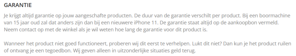

Dit is ook een winkel, op hun site staat een zichttermijn van 14 dagen voor online aankopen.
Garantie
Maar ik zou deze aan me voorbij laten gaan zoals hier boven al beredeneerd.

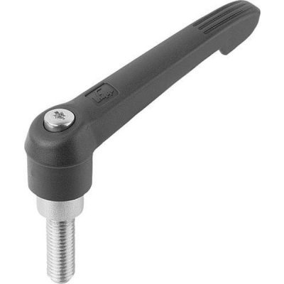

Beetje off topic, maar heb je iets meer info over de kipp greepjes tweak? Is het idee dat je de verbinding dan strakker kunt aantrekken? Bij mij wil de aanslag onder druk wel wat bewegen nl..
hdv
24 nov 2019
846
441
Noord-Veluwe
Het gaat om dit soort klemmen, waarmee je de aanslag veel beter vast kunt zetten:
Ik moest even zoeken hoor, want ik wist niet meer precies waar ik nog niet zo lang geleden een filmpje had gezien waarin deze hack werd gedemonstreerd. Ik (en vele anderen) gebruiken deze truc trouwens al veel langer dan het filmpje online staat, maar Sedge legt het (zoals vaker) wel keurig uit. Je moet een beetje tegen zijn stijl kunnen (hoezo hyper?), dus bereid je alvast geestelijk voor op een paar neurotische minuten...
