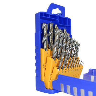

Amazon heeft op dit moment een scherpe aanbieding voor een houtboren set van Fisch. Prijs € 32,58 en normaal toch zo'n € 79,00
Probleem is wel dat het set continue 'out of stock' schijnt te zijn.
Ik zag deze aanbieding een paar weken geleden, maar de prijs is zo laag, dat ik het wel een gokje waard vond.
Gisteren na 4 weken wachten netjes thuis ontvangen.
Bestellen op eigen risico. Ik heb geen idee wat de levertijd zal zijn als meerdere mensen gaan bestellen.

En nog belangrijker: Hoe bevallen ze? Ben erg benieuwd.
Je kunt nog niet veel zeggen over standtijd denk ik, maar misschien al wel over de netheid van de gaten in bv vurenhout.
Bij de beschrijving staat alleen voor softwood.
Dan is onderstaande set wel (veel) meer geld maar niet eens zoveel duurder. Volgens de beschrijving zijn ze ook voor hardwood. Ik heb geen belang, maar het was de eerste set die ik tegenkwam.
Even zoeken leert dat amazon het heeft over machinestaal en dat tegeler het heeft over hss.
Volgens deze side zou dat het verschil kunnen verklaren.
Gereedschapstaal heeft een koolstofpercentage tussen 0.6 en 1.5 procent. Het is een hoog gelegeerde staalsoort met meer dan 5 procent aan legeringselementen. Gereedschapstaal wordt ook wel snelstaal of High Speed Steel (HSS) genoemd.
Machinestaal heeft een koolstofpercentage tussen 0.3 en 0.6 procent. Het is een laaggelegeerde staalsoort met tussen de 1.5 en 5 procent aan legeringselementen (zoals chroom, vanadium, nikkel en molybdeen)

Dan zou ik eerder deze set kopen.. Voor 10 euro meer een veel uitgebreider gamma, dat fancy bewaardoosje is toch alles behalve efficiënt qua ruimte.
Klik hier
Verder heb ik al vaker goede dingen gelezen over Fisch, maar dat ging telkens over het andere type:
Klik hier
Bekijk bijlage 111805
En deze lijkt al veel meer op de set van teygeler en hier valt ook het woord "hardwood".
Op de site van van fisch staan twee setjes
013G HSS HOLZSPIRALBOHRER SET - PROFI AUSFÜHRUNG
012K CV HOLZSPIRALBOHRER SET - STANDARD AUSFÜHRUNG
Dat zal dan het prijsverschil zijn. Vermoedelijk is de kwaliteit van de "gaten" hetzelfde, maar verschilt de standtijd. Voor de meesten zal dat laatste vermoedelijk geen probleem zijn.
Overigens is het een mooie set en ik denk dat ik de set ga kopen, maar weet alleen nog niet welke.

De 013G set van Fisch gebruik ik al een hele tijd en erg veel plezier van.
Het is de gehele "blanke" uitvoering. (artikel nummer 013G0025K01)
Die heb ik ooit hier besteld:
Wat mij aantrok in de set (uit het eerste bericht) waren de grotere diameters. Die gebruik ik niet vaak, maar toch handig om te hebben. De boren worden waarschijnlijk gemaakt in China (waarschijnlijk net als de goedkopere 012K set)
Boren inderdaad prima (nette) gaten, maar geen idee van de standtijd.
Klik hier
Deze set heb ik, ooit gekocht na een tip van Heiko Rech. Het zijn hele goede boren, verspanen super en een mooi zuiver boorgat.
ps. ik heb het setje HSS die zijn geheel glanzend. Zie nu dat er ook setjes zijn waar CV voorop staat, die zijn zwart met glanzende snijkanten.
