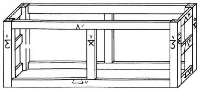

Ik heb een afbeelding gevonden met de paringstekens erop zoals ik die leerde op school.
Nu zal het wel wat duidelijker zijn. Van die timmermans driehoek had ik eerlijk gezegd nog niet gehoord, maar zal wss in Duitsland gebruikelijk zijn?

Dat met die driehoek heb ik ook zo op school geleerd. Die tekening van Steven staat ook bij Joost, incl. uitleg. Vroeger werden complete kapconstructies voorzien van merktekens. Elke timmerman deed dat weer anders. Het gaat er gewoon om dat je kan zien wat bij elkaar hoort en dat het niet op z'n kop komt.

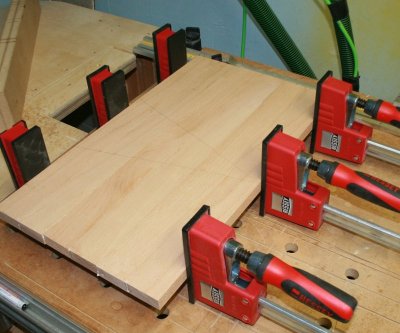

Een paring van hout zoals dit bedoel je?
Dit wordt gebruikt om makkelijk te zien waar en op welke plaats een stuk hout komt in een werkstuk, maak je meer van de zelfde dan word er vaak een dubbele paring gemaakt met bv twee strepen naast elkaar, altans zo heb ik het geleerd en gebruik het zo.
Zie foto voor een simpele paring van latten die verlijmd worden tot een vol houten tafelblad.
Ik hebt dit gedaan omdat ik eerst de stukken hout op houtdraad richting en nerf heb gesorteerd, om dat je het weer verplaatst tijden het verwerken weet ik precies waar welk stuk moet komen.
Let op de potloodlijn op het hout.
