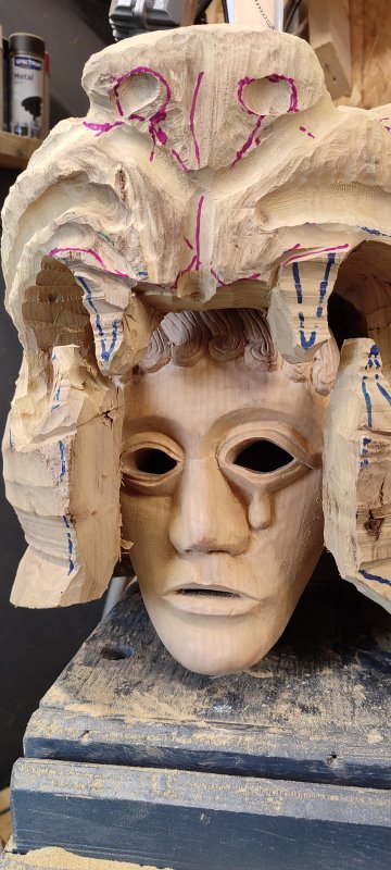

In de film kan het gezicht open naar boven gekanteld worden. Of dat gaat lukken ben ik nog niet uit, maar het zijn in ieder geval al twee stukken.

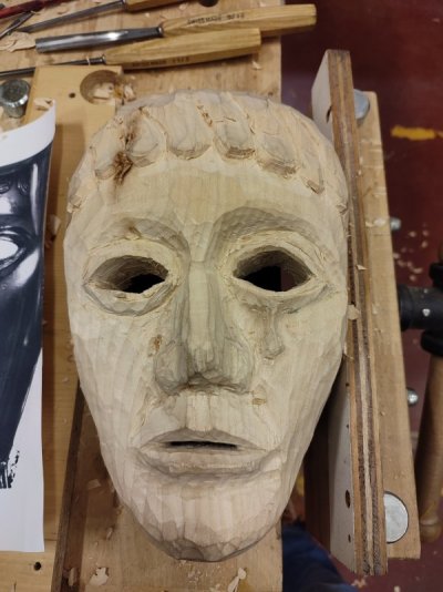

Het gezicht (schild?) is met de hand gesneden uit linde.

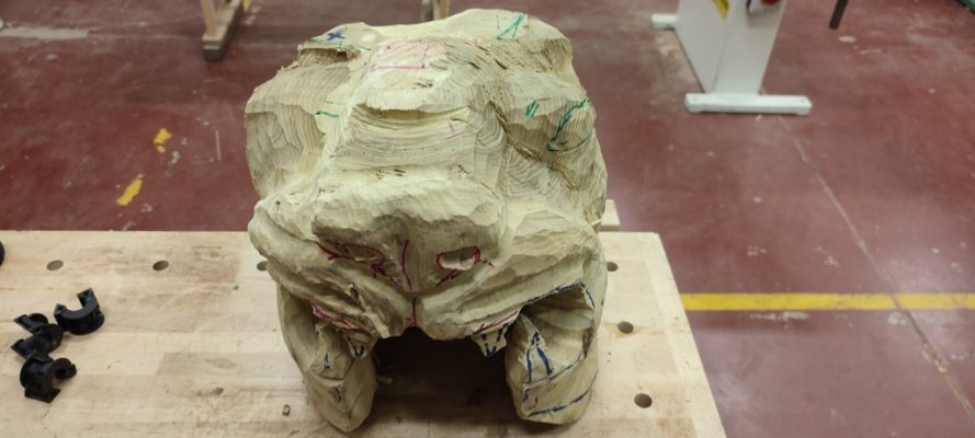

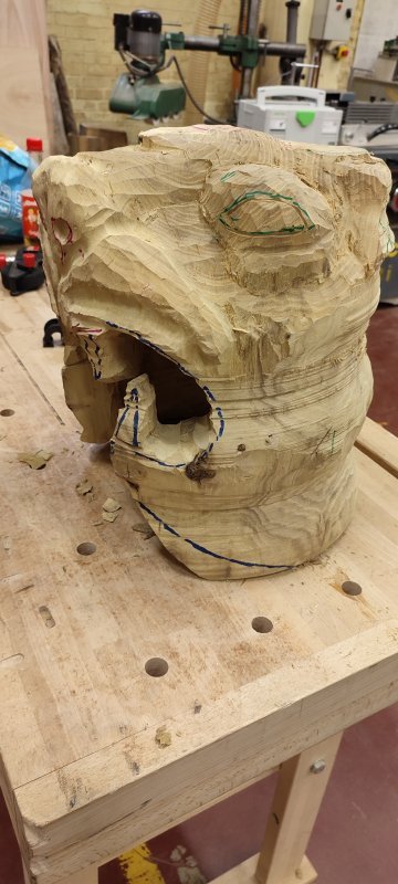

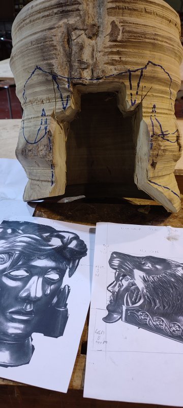

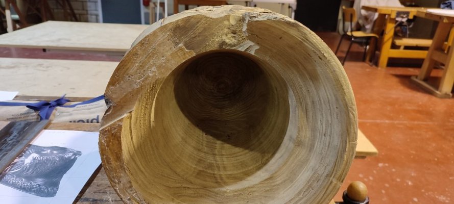

Voor de helm gebruik ik een klein blokje Robinia van 40cm diameter en 40 hoog (iets van een 20kg).
Dat heb ik eerst heel ruw gedraaid en uitgehold om al wat gewicht te besparen. ik neem het stuk namelijk mee naar de houtsnij les, dus het mag wel wat lichter zijn.

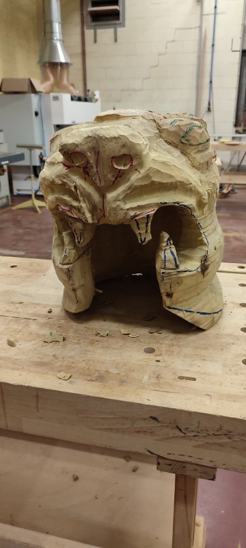

dus ben ik maar begonnen met de mond van de leeuw uit te zagen, dat scheelt ook weer wat:
mijn doel was om het volledig met de hand te snijden (wat in de les wel de bedoeling is), maar het was mij echt te zwaar, dus ben ik er maar op los gegaan met wat saburrtooth raspen om er al een ruwe vorm in te krijgen.

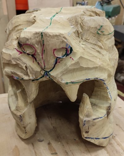

Deze week ben ik de les (dus weer met de hand) dan begonnen met de positie van de ogen en oren ruw uit te werken.
het is trouwens niet de bedoeling om een 100% kopie te maken. Ik steek er toch graag een persoonlijke touch in (en toegegeven het zou mij alleen maar ergeren om het perfect te willen maken anders).

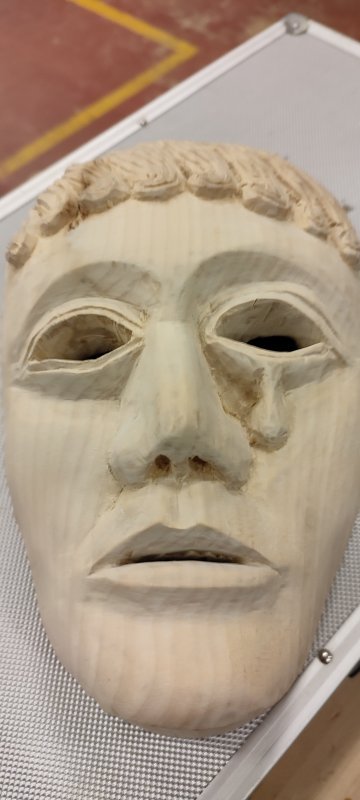

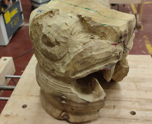

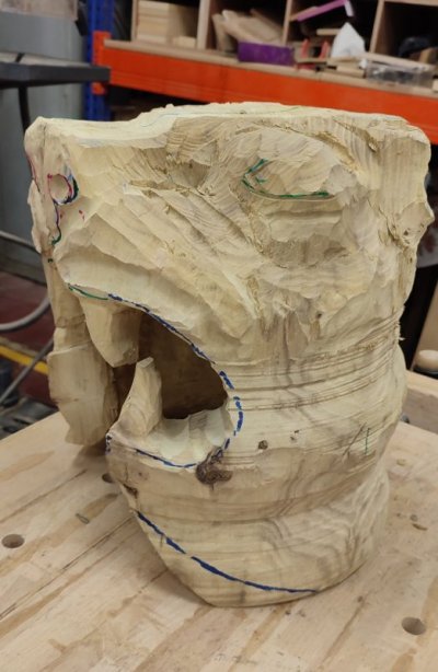

Een kleine update, na een enkele uurtjes werk. De neus is wat smaller en heeft wat meer definitie gekregen, de bovenlip is gecorrigeerd en de oogkassen zijn ruw uitgewerkt.
Ik kon het ook niet laten om de tanden al wat op te schonen, dat geeft een totaal ander beeld vind ik. Nu kan je je al voor de geest halen hoe het er ongeveer zal uit zien. De kop is wel nog veel te breed, lijkt nu meer op een Chinese draak dan op een leeuw maar goed er is nog veel werk te doen.
Bekijk bijlage 111066
Bekijk bijlage 111067
Bekijk bijlage 111068
Mooie uitdaging Ruben! Ik ben zeer benieuwd wat de voortgang is. Ik blijf het volgen!
