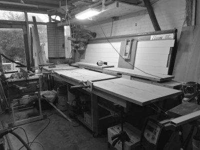

Ja konijnen lijm! Ehhh kozijnen,... ofwel Tifa fix.
Zelfde kleur als eiken, vullend en goed schuurbaar.
Eerste test met skylt is ook prettig dus goed overschilderbaar!
Ben een massief keukenblad aan het maken en dat gaat goed en de hechting is snel, ik enthousiast... Zeker wel.
Iemand hier eerder mee gewerkt?
