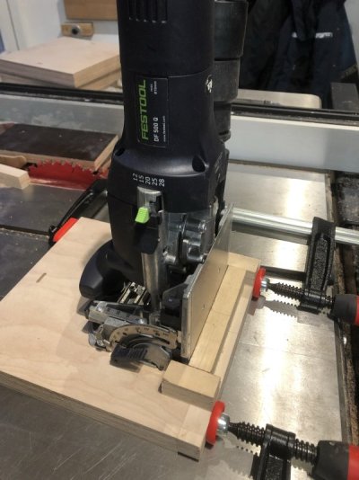

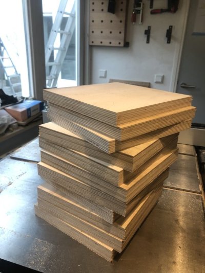

Het begin: reststukken berken plex van 24 en 30mm dik gehaald bij een lokale houthandel, waaruit ik plankjes van 23 cm vierkant heb gezaagd.

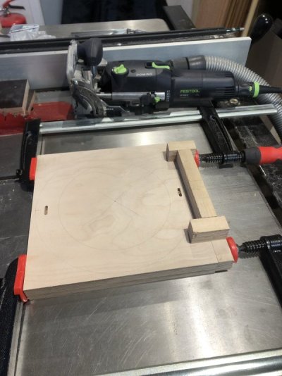

Vervolgens een malletje gemaakt en in ieder plankje, zowel aan de boven- als onderkant, domino's gefreesd op dezelfde plaats. Dit om straks de delen te kunnen stapelen en te zorgen dat ze niet verschuiven tijdens het lijmen. Het hulpstuk steeds met een lijmklem aan het plankje geklemd.
Uiteraard de 2 mooiste planken niet gefreesd, zodat dit de boven- en onderkant van het torentje kan worden.

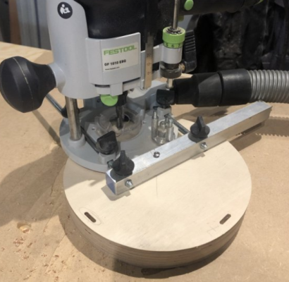

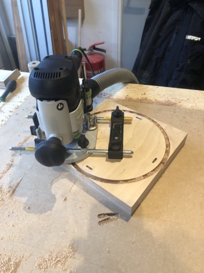

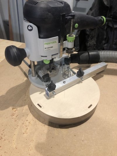

Vervolgens met een 3d-geprint cirkelfreeshulpstuk op de bovenfrees, met een spiraalfrees, ronde schijven uitgefreesd van 22 cm diameter. De schijf die ik gereserveerd heb voor de onderkant een paar mm kleiner.

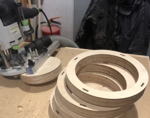

Bij de laatste nog een OEPS-momentje. De bouten op het hulpstuk iets te hard vastgedraaid, KRAK. Dus van een stuk massief aluminium maar een kopie van dit hulpstuk gemaakt; die breek ik niet meer doormidden...

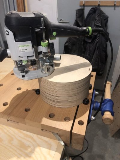

Vervolgens de schijven stuk voor stuk gestapeld (hier komen de domino's van pas) en met de kopieerfrees gelijk gefreesd; vandaar dat ik de onderste een paar mm kleiner had gehouden.

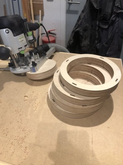

En vervolgens uit de binnenste schijven ook de binnenkant weggefreesd met een kleinere cirkel, om te zorgen dat het geheel niet te zwaar wordt. Nu dus met het nieuwe hulpstuk....

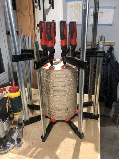

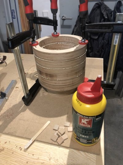

Daarna is het alleen nog maar een kwestie van stapelen: domino's erin, lijm erop en tussendoor steeds even in de klemmen om ze alvast aan te laten trekken, omdat ik anders te lang bezig was.
Helemaal gelijmd...

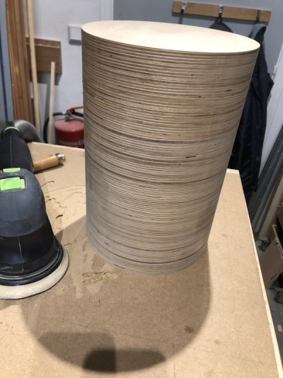

En nu schuren. Zover ben ik nu. Moet nog even het juiste ritme daarin vinden, schuren van een rond oppervlak is niet echt makkelijk blijkt. Ik kom eigenlijk ook handen tekort om de cilinder vast te houden maar tegelijk rond te draaien en te schuren.
Hieronder is het onderste stukje al een eerste keer licht geschuurd.
