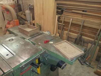

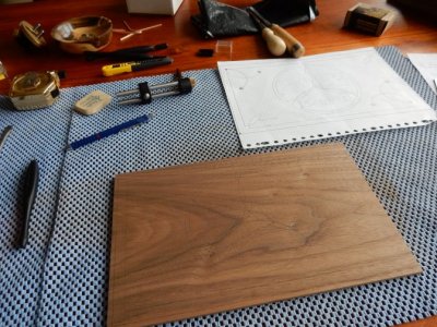

Eerst heb ik hout besteld bij de houthandel in Zwolle
Amerikaans noten en Hard Maple.

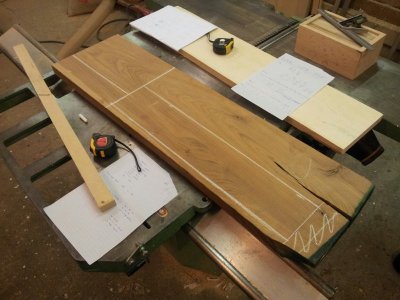

Ik heb de verschillende delen uitgetekend en grof op maat gezaagd en geschaafd. Daarna heb ik het hout een aantal dagen laten liggen zodat de spanningen enigzins uit het hout zouden zijn.

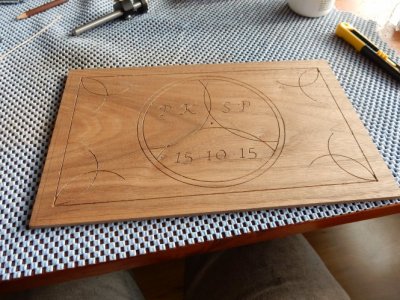

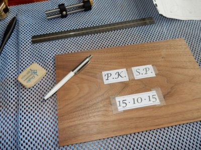

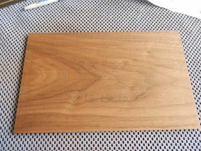

Eerst de tekening grof opgezet en de letters overtekenen. Ik heb hier gekozen voor Lucida Handwriting als lettertype.

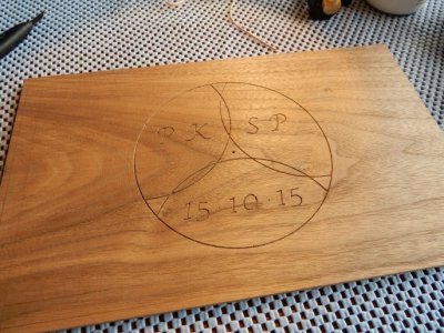

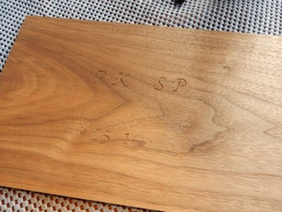

Letters zijn gelukt, nu over naar het inkrassen van het hout

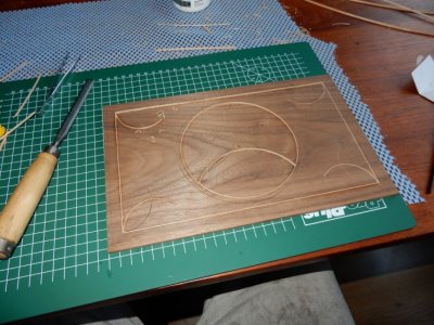

Het begin is gemaakt

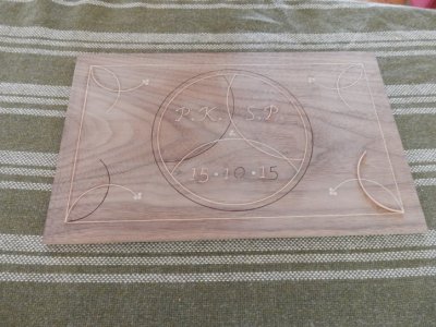

En na een dagje krassen is het geheel klaar voor het inleggen

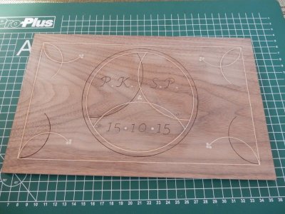

Het inleggen doe ik met esdoornfineer.
Dan zijn de bolletjes aan de beurt. Ook deze zijn van esdoorn gemaakt. Deze maten zijn niet makkelijk in de handel verkrijgbaar, dus heb ze gemaakt op de draaibank. De bolletjes tussen de cijfers zijn 3 mm in diameter. De boletjes die tussen de initialen van de bruid en bruidegom komen zijn 2 mm.

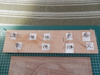

Dan zijn toch echt de letters en cijfers aan de beurt. Hier zag ik wel een beetje tegenop vanwege de korte bochten in het fineer. Om dit zo goed mogelijk te kunnen doen heb ik het de fineerstrips een paar uur onder water gelegd. Ook heb ik mallen gemaakt door spijkertjes in een stuk hout te slaan.
Eerst heb ik de spijkertjes omwikkeld met plakband om roestvorming te voorkomen. Daarna heb ik de vochtige fineerstrips in de vorm van de mallen gebogen en een nacht laten drogen.
Dit werkt achteraf uitstekend. Op deze foto is het paneel bijna klaar.

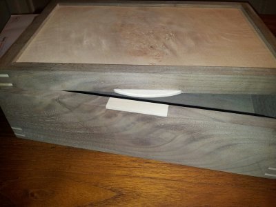

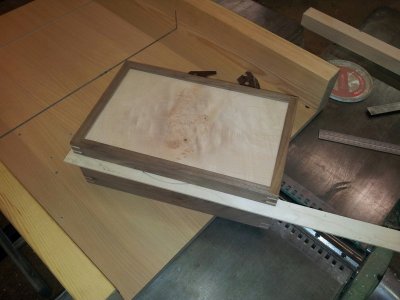

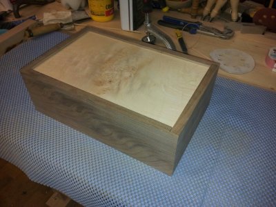

Nu het paneel klaar is, kan ik beginnen met de kist.
Ik heb het ingelegde paneel aan de achterkant gefineerd met esdoorn burl fineer. Helaas heb ik hier geen foto's van gemaakt. Met de zijkanten van de kist gereed is dit het ongelijmde resultaat:

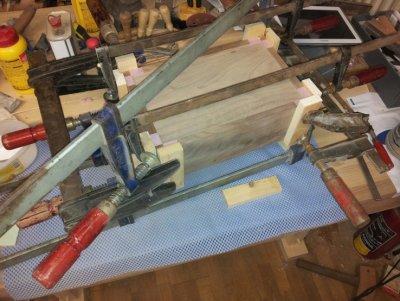

Dat past prima, dus kan er gelijmd worden. En onder het motto: 'Je kunt nooit genoeg lijmklemmen hebben' heb ik er maar veel lijmtangen bij gebruikt.

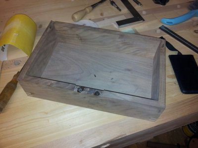

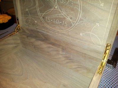

Daarna kon het deksel van de bodem gezaagd worden en kon ik beginnen aan het inboren van de scharnieren. Op deze foto is dit al voltooid.
Even checken of ze passen :D
Ik wil ook een aantal magneten in de kist verwerken. Deze zal ik wegwerken onder esdoorn.

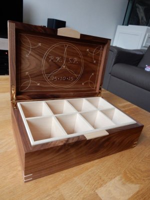

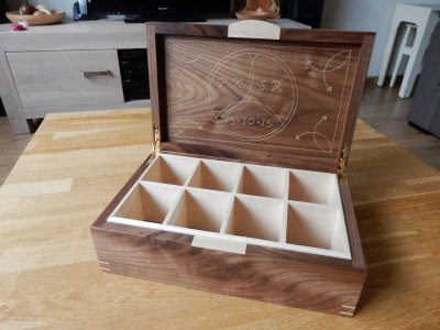

In de kist komt natuurlijk ook een vakverdeling voor de verschillende theesoorten. Omdat het een zeer persoonlijk kado is geworden kan ik mij voorstellen dat in de toekomst de kist niet meer als theekist gebruikt zal worden. Daarom heb ik er voor gekozen om de vakverdeling los in de kist te plaatsen.

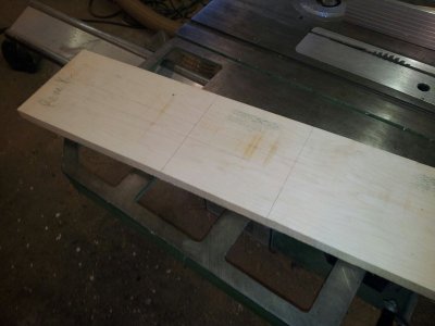

De delen voor de vakverdeling heb ik hier grof uitgetekend. Ook deze delen heb ik eerst grof op maat gezaagd en daarna een aantal dagen laten rusten.

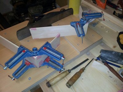

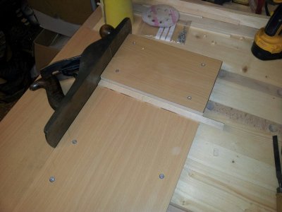

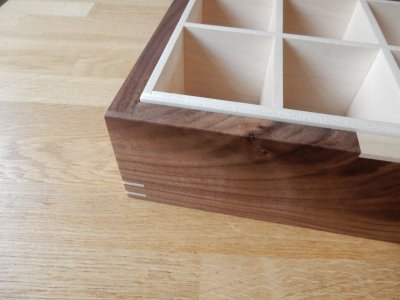

Met behulp van mijn futselplank heb ik de verschillende delen op maat gemaakt en kan er gelijmd worden. Voor de hoeken van de vakverdeling heb ik gekozen voor de zelfde methode als de kist zelf om het toch een geheel te maken.

Met de futselpank het esdoorn op maat gemaakt. Wat werkt zo'n futselplank toch fijn!

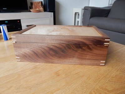

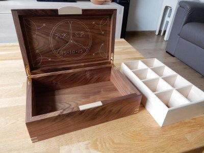

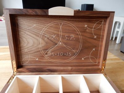

Het Resultaat:

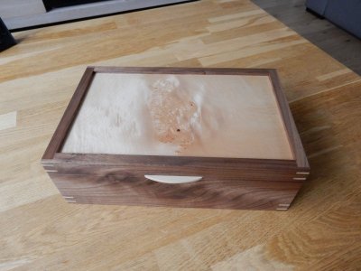

De Achterzijde

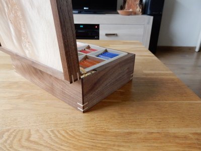

Een close-up van de hoekverbindingen.

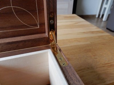

Een close-up van één van de scharnieren.

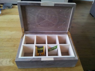

De achterzijde van de kist met het deksel geopend. Het lijkt op deze foto dat de theezakjes er wat ruim in zitten. Dit komt omdat wij er theezakjes in hebben gedaan van een ander merk dan de bruid en bruidegom vaak drinken. Die theezakjes zijn groter.
Al met al was het een bijzonder leerzaam project en ook erg mooi om dit voor mijn broer en zijn vrouw te mogen maken. Ze waren er zeer blij mee en ik denk dat ik in de toekomst wat vaker thee dan koffie bij ze ga drinken ;-)

Heb met open mond, en af en toe vergeten adem te halen hier naar gekeken, dit is wat je noemt vakmanschap is meesterschap. vraag, waar zijn de scharniertjes te koop, en hoe heten ze?
Groet pel.

De scharnieren heb ik gekocht bij Baptist. Ze gaan onder de naam "Box Scharnieren". Je kunt ze hier vinden.
