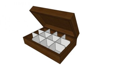

Het ontwerp is in SketchUp gemaakt, onderdeel voor onderdeel en die later in een totaalplaatje samengevoegd (kon ik meteen zien of alle maten juist waren).

Het totaalplaatje in SketchUp

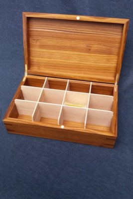

doos gereed, wordt nog een stuk donkerder door de invloed van licht
doos in geopende toestand. De kwadrantscharniertjes houden het deksel mooi in positie
