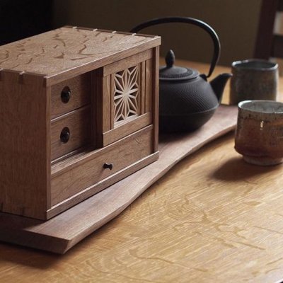

Er zijn vast meer mensen bekend met Mike Pekovich

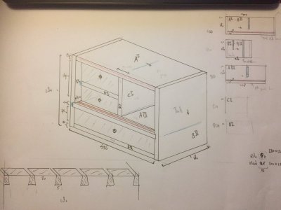

Nou vind ik één van zijn meubelstukken wel erg mooi & een uitdaging om zelf te maken namelijk dat thee kistje.
De vorm blijft zelfde(iets groter) ., zet er zelf een mss ander kumiko-tje in het schuifdeurtje en maak geen zwaluwstaartjes die uitsteken.
Ik ben wat gaan tekenen en maten bedenken maar probleem is hoe zou hij de achterkant vlak dicht maken want ik kom dat niet op foto's tegen.
Hoe denken jullie erover? want ik kijk nu al ruim een uur pijnlijk naar het papiertje voor me :p
Mogen geen lamello's,spijkers e.d, zijn
Misschien toch ergens een groefje?
of toch koud een plankje lijmen?., meeh.,

Hallo Patrick,
Ja, ik ken dit kistje al uit de FWW. Erg mooi.
Je kunt het op verschillende manieren oplossen:
1. Geen achterwand. Moet je alleen iets verzinnen voor achter dat kumiko traliewerk.
2. Stukje multiplex
3. Met een houtverbinding, bijv in elkaar vallende groeven ( hoop dat je begrijpt wat ik bedoel) en daar kun je heel veel verschillende varianten op verzinnen tot de meest “woeste” Japanse verbindingen. In het boek “illustrated cabinet making” van Bill Hilton staan verschillende mogelijkheden
Hoop dat je er wat aan hebt.
Groet,
Hans
