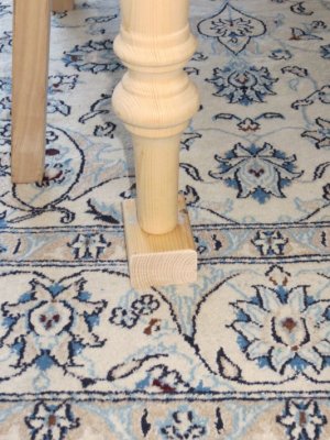

ALs je ze wilt verlengen.... Zouden van die ouderwetse wieltjes niet iets zijn ? Die dingen zie je ook wel onder die oude stoelen zitten.
zoiets ofzo....
zuma
20 jan 2009
974
Gouda
Tsja de poten verlengen met iets van metaal lijkt mij nogal belastend voor de vloer. Als je zelf niet kan draaien kan je wellicht ook nog iets inkopen waar je een stokschroef in draait en verder een inslag of rampamoer onder in de poot. Hier kan je bijvoorbeeld houten ballen kopen in verschillende diameters. Opzich ook geen onaardige poot uiteinde. http://nl.opitec.com/opitec-web/c/khku/p/1

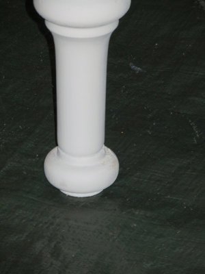

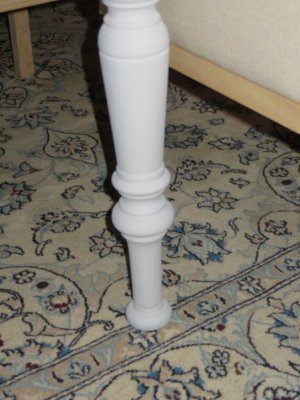

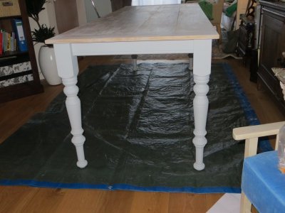

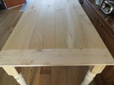

Het werk heeft even STIL gelegen. Donderdag deze pootjes opgehaald. IK heb er wel een tijdje naar gezocht. Ze zijn namelijk ook precies 4 cm hoog. Net als de blokjes die ik er als proef onder had liggen. Gelijmd en geschroefd. Jolanda heeft het onderstel krijtwit IMG_1283.jpgt geverfd.
Hij staat nog even op zijn werkzeiltje.
De rondingen zijn bijna het zelfde als hoger op de poot. We klagen NIET over het eindresultaat.

Nou, dat ziet er netjes uit. Je ziet niet dat het een extra stukje is.
Maar met de komende winter had je er beter heeeeel langzaam over kunnen doen. Dan had je nu nog lekker warm in de livingroom kunnen staan.
