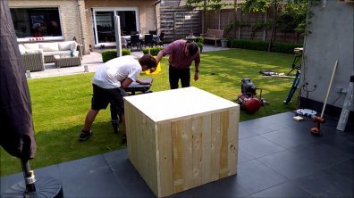

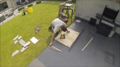

hoes voor een werktafel om meer details te zien

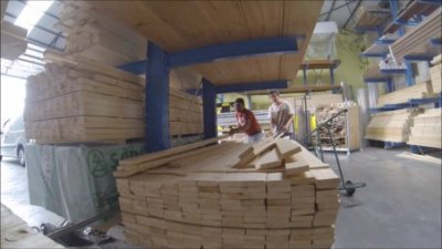

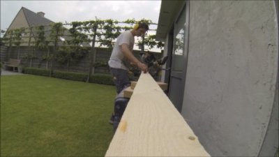

Schermopname (7).jpghet hout kiezen het zijn latten van 100*25*2700

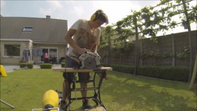

Schermopname (8).jpgde stukken voor het blad afkorten

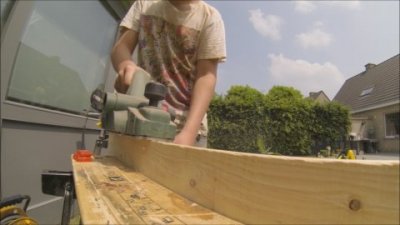

Schermopname (9).jpgen de zijkanten schaven

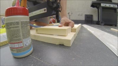

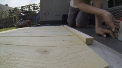

Schermopname (10).jpgde lengte van de latjes aftekenen voor het kadertje aan het blad

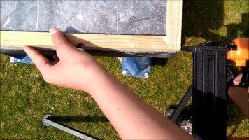

Schermopname (11).jpgen aan elkaar nagelen
Schermopname (12).jpgbevestigen
Schermopname (13).jpgen verstevigings latjes aan brengen

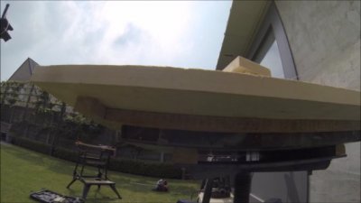

Schermopname (14).jpg en het blad is klaar
Schermopname (15).jpg 4 stukken moesten aan gepast worden

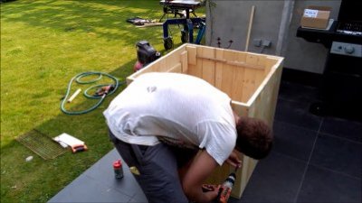

Schermopname (16).jpg en de constructie bestaat uit het blad en 4 zijkanten en hier monteer ik latjes om dan later de zijkant aan het blad te bevestigen Schermopname (17).jpgen een paar verstevigings latjes

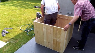

Schermopname (19).jpgalle zijkanten monteren aan het blad met nagels en lijm en dan met schroeven

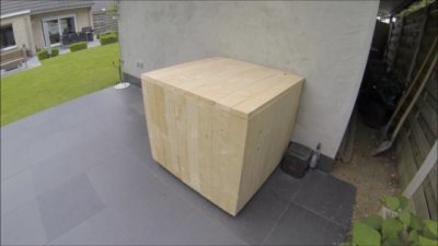

Schermopname (22).jpgklaar

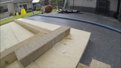

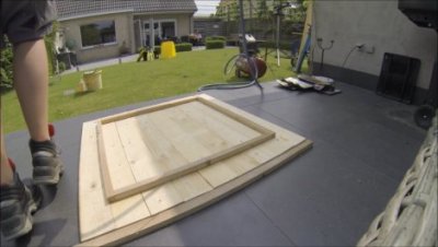

Hoi Guillaume,
Ik weet niet zeker of ik het goed gezien heb maar et valt me op dat je onder het blad latten verlijmd dwars op de nerf van de planken.
Hiermee geef je het blad geen ruimte om te werken. Het zal onder invloed van vocht en temperatuur schommeling zeker gaan krimpen en uitzetten. Hierdoor zou je blad kunnen scheuren of krom trekken.

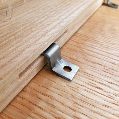

In het vervolg zou het beter zijn als je de planken tot een paneel verlijmd en de dragende constructie eronder dusdanig monteert dat het blad wat kan werken, bijvoorbeeld met schuivende blokjes:
Groeten, Hans

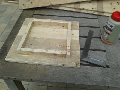

Hoi Guillaume,
Ik weet niet zeker of ik het goed gezien heb maar het valt me op dat je onder het blad latten verlijmd dwars op de nerf van de planken.
Hiermee geef je het blad geen ruimte om te werken. Groeten, Hans
Ik heb hier zelf ook tegen gezondigd bij het maken van een barkruk uit pallethout:
http://www.woodworking.nl/showthread.php?18006-simpel-barkrukje-pallethout
Het zitvlak was wel al tot paneel verlijmd. Zou het veel uitmaken denk je, op zo'n korte afstand van 36cm? Is spijkeren alleen (zonder lijm) even erg, of ietsje beter?
Wel knap gemaakt, Guillaume! De muziek is niet echt mijn smaak, maar daarvoor dient een muteknop ;)
Seek
10 mei 2009
2.683
Ja 36 cm is al een flink stuk. Zeker buiten met sterk wisselende luchtvochtigheid is de kans groot op kromtrekken of barsten. Met spijkers is die kans minder groot, die buigen nog een heel eind mee, maar met lijmen zet je het hout echt vast op een manier die het niet wil.
BossyRangs
30 nov 2015
1.535
354
Torhout, België
Oeps, dat ga ik dan bij de volgende 3 aanpassen. Daarom zijn er prototypes :) Spijkeren alleen dus? Of toch beter met van die houten buttons (wat is nederlandse benaming?), zoals je een tafelblad bevestigt.
