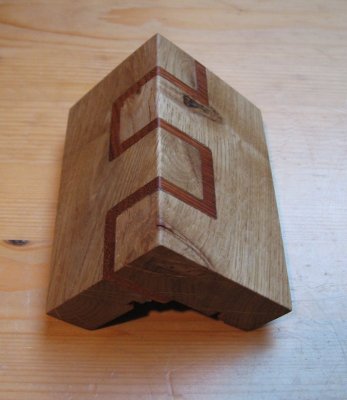

Op het internet was ik een juwelenkistje tegengekomen met dubbele zwaluwstaartverbindingen. Ik was meteen door de methoden van verbinden gefascineerd, alleen leek mij een dubbele zwaluwstaart wel wat lastig om mee te beginnen :p. Dus heb ik maar even een teststukje gemaakt van een ietwat simpelere verbindingen, en het resultaat mag er wezen! Ik denk dat deze verbinding al door iemand is uitgevonden, alleen heb ik geen idee welke naam eraan gebonden is, informatie is welkom :D Voor het maken van deze hoek heb ik enkel een zaag en een vijl gebruikt, om te bewijzen dat je met weinig gereedschap ook iets moois kunt maken!

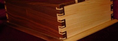

Hieronder staat nog een ander juwelenkistje wat ik tegengekomen ben, heeft iemand een idee hoe deze onmogelijke hoekverbinding in elkaar steekt???

Ik vind het zeer mooi, en jij bewijst dat je met simpel gereedschap ook iets moois kan maken.
Respect daarvoor.

Ik heb het idee dat in de tweede foto, de U-vormige delen niet met de vingers verbonden zijn. In de verbinding onder midden op de foto lijk je te kunnen zien dat het donkere hout niet strak doorloopt.
Werkwijze zou dan kunnen zijn: lichte vingers maken, donkere U-stukjes inleggen (of massieve plank en dan uitzagen), vervolgens de witte U-stukjes eraan en tot slot dan de donkere vingers.
Andere suggesties?
Ik geloof dat je gelijk hebt, als je op de foto inzoomt kan je ook lijnen zien waar de U vromige stukken van de rest gescheiden zijn. Dat houdt dus in dat je voor deze hoekverbinding minimaal 3x een samenstelling moet verlijmen voordat je het uiteindelijke resultaat hebt bereikt :p (en dat dan herhalen voor iedere hoek...)

Netjes gemaakt. De dubbele zwaluwstaart is niet veel moeilijker om te maken met de hand. Heb hier al verschillende voorbeelden van laten zien. Ook heb ik vrij uitgebreid mijn werkwijze daar van beschreven.
Hallo jos, dan wordt het toch tijd om die ook eens te proberen :p heb net even door jouw posts heen gebladerd, een indrukwekkende verzameling houtbewerkingsprojecten!
