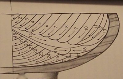

Tom wat werkt voor jou is goed natuurlijk, maar de meest gebruikte manier van het uithollen van een schaal gaat meestal zoiets (zie foto) eerst maak je een dimple (kuiltje ??) in het midden (hout draaiend en met een skew een kuiltje maken) dan boor je een gat tot zowat de diepte die je wilt gaan draaien, daarna maak je de sneden zoals die in de foto getoond worden.
Het is mijn meeste gebruikte methode, niet precies maar op gelijke manier, HDH (Hoop Dit Helpt) :)

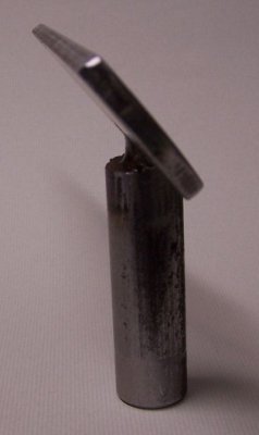

Hoi Tom,
als je toch aan het lassen bent moet je ook eens proberen om er een te lassen met een platte strip onder een hoek en deze aan de bovenkant iets afronden.
Vind dat zelf iets fijner, omdat de beitel dichter bij het materiaal komt.
Omdat je volgens mij een vrij brede steun hebt zou ik er wel een paar hoekstukjes eronder lassen voor de stevigheid.
Bij een eventuele happer komen er behoorlijke krachten op de steun.

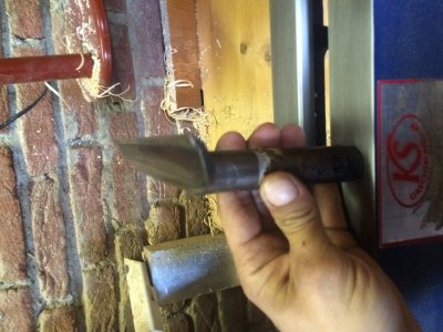

kom ik nog zo ver in de schaal als ik er hoekstukjes onder las ?
deze leunspaan heeft Mathieu ooit nog gemaakt voor me
en heb ik echt wel ernstig misbruikt op mijn emco toen ik nog maar juist begon met draaien
als ik zelf de volgende leunspaan las
ga ik de las testen en er even met een vuisthamer op beuken :)
Want je hebt een heel goed punt je wilt natuurlijk echt geen las hebben die loskomt
image.jpg bedoel je zo een leunspaan trouwens met de rechte rand ?
Dit werkt inderdaad erg prettig soms
maar ik vind de ronde bovenkant van de leunspaan ook erg lekker werken
alleen mag de diameter van de buis inderdaad kleiner waardoor ik dan korter bij het werkstuk zou komen met de leunspaan

Ik geloof niet dat een goede las kan loskomen met een happer. Hoe zou de geschroefde steun van Sorby het dan uithouden ?
foto Willy van Houtte
Ik ben in ieder geval niet bevreesd voor het loskomen van mijn zelfgelaste leunspanen. Wel de verticale schacht op de juiste manier afschuinen voordat gelast wordt.

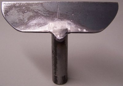

Beton ijzer is slecht te lassen, word hard en brittle.
Ik heb enkele rests gemaakt, en gebruik een stuk plat staal, voor een kortere 6mm is dik genoeg, voor een langere gebruik Ik dikker staal (minder last van vibratie.
