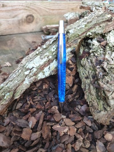

Mooi blauw is niet lelijk. Al denk ik dat de tekening van het kunststof bij een dikkere pen beter tot zijn recht komt.

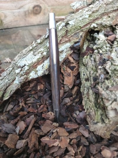

Deze is gemaakt van wenge.

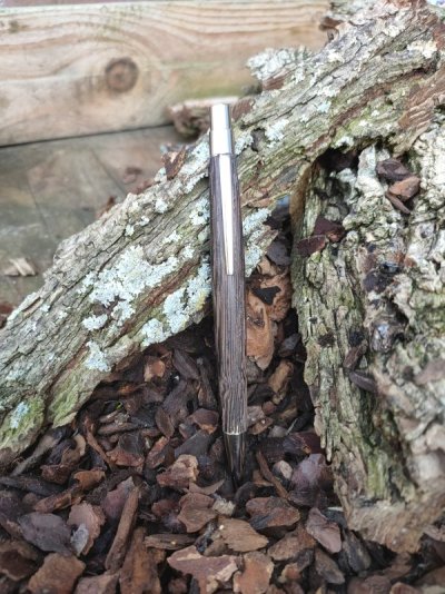

Deze pen is ook van wenge maar dan geborsteld. Ja je kan zien dat ik er zin in had. Nu zie je ook nog de tube.:mad:

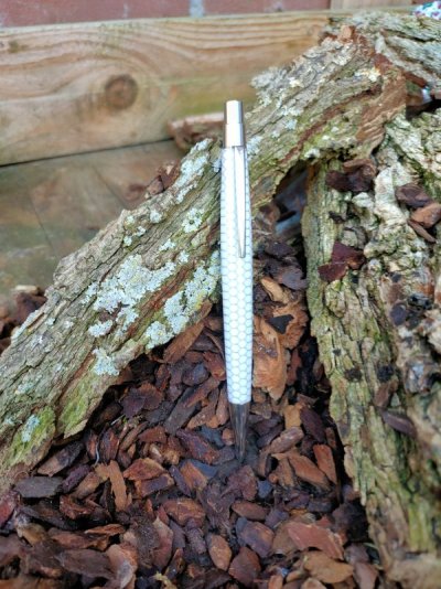

Hoewel het zelfde model is dit een vulpotlood. Aluminium honeycomb in witte epoxy gegoten.
Het nadeel van dit materiaal is dat het kan uitbreken. Bij deze ging alle voorspoedig, of toch niet?
Er zijn twee hele kleine stukjes uitgebroken uit beide eindes. Boven zit het achter de clip onder is het nauwelijks zichtbaar.
De Wenge pennen zijn nog niet afgewerkt. De geborstelde draaien we overnieuw de ander moeten nog een kleine aanpassing krijgen.
Mijn centers stonden niet geheel zuiver tegenoverelkaar. Ja bij de laatste is het waarschijnlijk goed maar ik het diverse keren met het 2x2mc
hulpstuk de centers uitgelijnd.

Wellicht is het gezichtsbedrog - maar het lijkt alsof de barrels (hout) bij de overgang naar het metaal van de 'punt' (het schrijfeind) iets dunner zijn dan het metalen onderdeel. Persoonlijk heb ik bij zo'n overgang (waar je sowieso van dik naar steeds dunner gaat) de barrel een iets dikker dan het aansluitende onderdeel.
Afgezien daarvan (en nogmaals, wellicht gewoon gezichtsbedrog), vind ik de vorm goed gekozen.
Henk er zijn er drie ovaal bij de onderzijde. Het witte potlood is wel mooi aangesloten. De blauwe is te dun.
De gladde wenge is op een plek is dikker maar dat werk ik wel weg.
