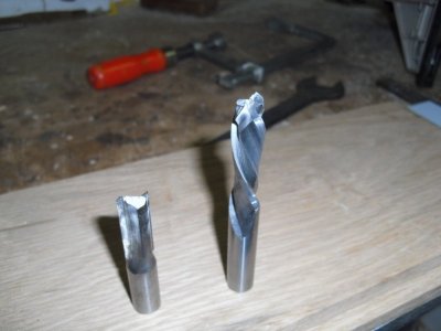

De spiraalfrees is heel wat zwaarder van gewicht dan de klassieke rechte frezen met HM plakken. De reden is niet ver te zoeken, de hele frees is namelijk in HM, dit in tegenstelling met de klassieke frees, hier zijn enkel de snijkanten HM, de rest is gelegeerd gereedschapstaal.
De gebruikte frees is er eentje met positieve & negatieve spiraal, dit geeft messcherpe randen en bij het frezen van sponningen of groeven ook een perfect afgewerkte bodem.

Ps: de gebruikte spiraalfrees heeft een diameter van 12mm, idem ditto voor de schacht, terwijl de snijlengte 60mm is. Een lange frees dus, en toch geen vibratie.

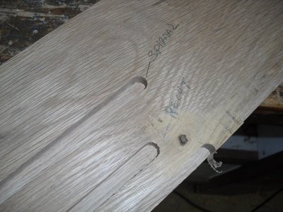

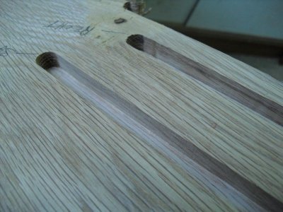

In massief Eik.
In- en uitloop met de spiraalfrees.

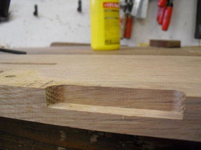

Een beeld zegt meer dan duizend woorden.

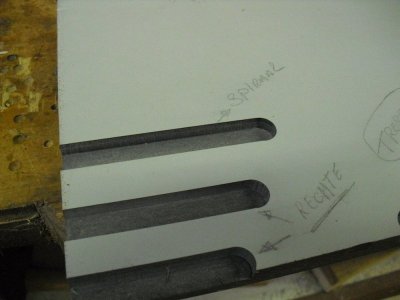

In Trespa.
het horizontale lijntje in de bovenste groef word veroorzaakt door de overgang de tussen negatieve en positieve spiraal.
Het is niet voelbaar, het geeft enkel een andere lichtinval.

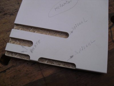

En tenslotte in Melamine.
