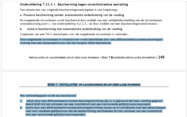

Het AREI zegt dat er voor een laadpaal een type A differentieel moet staan. Dat er in de laadpaal al eentje zit is niet van belang want in het AREI staat niet dat als de laadpaal al een differentieel ingebouwd heeft, de dif in het bord weggelaten mag worden. De wet is de wet en de keurder moet de regelgeving toepassen.
Ik dacht ook dat er sowieso een diff in het bord moest (zelf heb ik een diff type A en een aparte detectie van 6mA DC lekstromen die de contactor van de laadpaal afschakelen).
volgens deze deze publicatie van volta, zou het toch mogen
https://volta-org.be/media/hutpw3c3...voor-ev-laadpunten-en-andere-toepassingen.pdf
Waarderingen: ZotVanHout

dank voor dat artikel van volta @jorisvh
spijtig dat die jongens van het reglement zo'n abstracte taal spreken
ze zouden voor de duidelijkheid de diffs kunnen benoemen met A en B
voor de volledigheid: ik lees dat ook B+ en F bestaan, maar die ben ik nog niet tegengekomen

de exclusieve diff 30 mA type A + de DC-component waren voor mij onbekenden
ik las dat er zelfs een diff type B nodig geweest zou kunnen zijn
