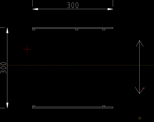

Ik ben een terrasoverkapping aan het maken van +-300x300cm.
Palen zijn 90x90, balken 144x44. Dakbedekking wordt sandwichpanelen van 30mm en worden gelegd in de richting van de pijl.
Tekening is wat er nu al staat. Ik vraag mij af hoe ik alles verder best bevestig. Er mag gerust op mijn tekeningetje getekend worden :)
  • Ga ik links en rechts van paal naar paal en daartussen de liggers?
  • Ga ik enkele keren van balk naar balk en daartussen korte liggers?
Ik werk verder met dezelfde balken en balkdragers. Alvast dank !

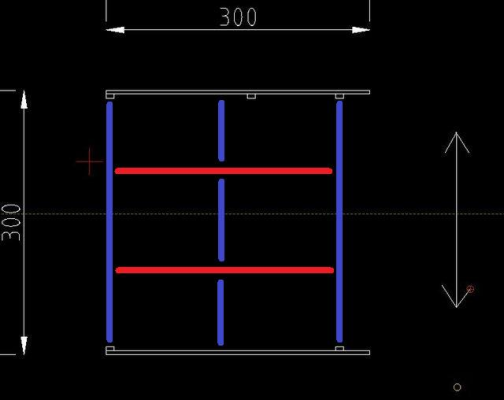

Met de max overspanning zit ik zeer goed. Vraag mij vooral af als ik beter de (volgens tekening) horizontale liggers laat doorlopen of 1-2 verticaal plaats om dan stukken horizontaal toe te voegen.

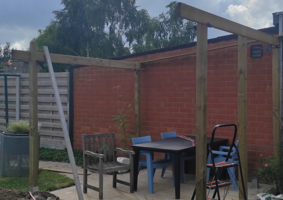

tekening is een horizontale doorsnede
een vertikale kan meer duidelijkheid brengen
een foto ook

als het gaat om de manier waarop je de blauwe en rode plaatst, heb ik een lichte voorkeur voor doorlopende blauwe
de sandwichpanelen hebben in de lengte- + dwarsrichting voldoende stijfheid om zelfdragend te zijn
als ik mij dat goed herinner, dan raadt de fabrikant om de 150 cm een ondersteuning dwars op de lengterichting aan
dan heb je aan 1 rode tussenliggende voldoende

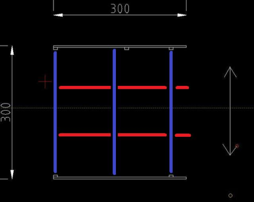

Mag in principe zelfs iets meer dan 150cm, maar neem daar liever het zekerste voor het onzekerste.
Waar ik nu nog aan twijfel is als ik de balkdragers waar mogelijk beter van paal naar paal laat gaan, of van (aan de paal geboute) ligger naar ligger?

Ben er aan uit, was eigenlijk geen logische vraag :)
Bedankt voor de tips!
