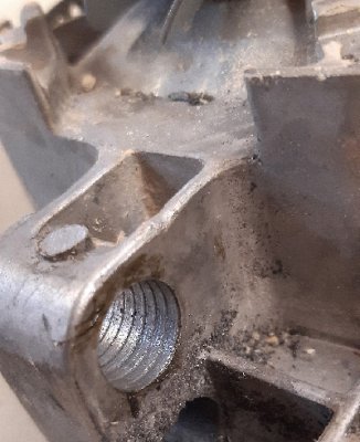

Blijkt de schroefdraad in de bus waarmee de zaaghoogte wordt ingesteld helemaal uitgesleten te zijn.

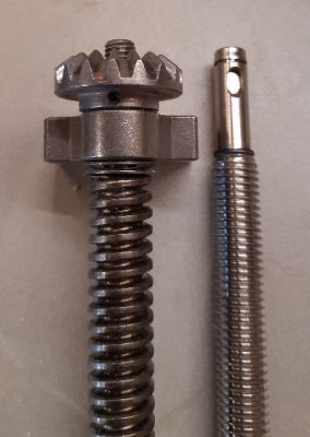

Oorzaak is trouwens snel duidelijk. De draad is in gegoten aluminium gesneden en de bout is van staal, en heeft een 14mm linkse draad wat erg veel weg heeft van een gewone metrische draad. Dit lijkt mij op z'n minst een ontwerpfout, want een dergelijke constructie zal toch op z'n minst een bewegingsschroefdraad moeten hebben. Gelukkig had ik nog een stukje trapeziumdraad met een nylon moer liggen. Helaas is het geen linkse draad en is de diameter 16 mm. Ietsje groter dus, maar goed daar vinden we wel een oplossing voor.

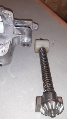

Op de foto is het haakse tandwiel al op de trapeziumdraad gemonteerd. De oorspronkelijke draad ligt er rechts naast.

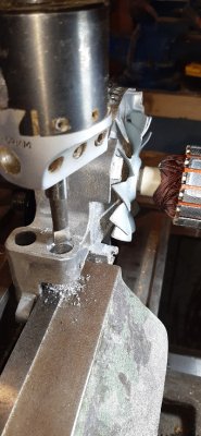

Omdat de diameter groter is moest het gat waar oorspronkelijk de draad in zat uitgeboord worden. Jammer genoeg geen 16 mm boor ter beschikking, maar wel een kotterkop. Nood breekt wet, dus het gat maar via beide kanten gekotterd. (kotterbeitel was te kort om er in 1 keer door te gaan)

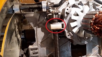

Uiteindelijk zal de moer die ik als vervanging wil gaan gebruiken ook nog ergens gemonteerd moeten worden.
en met wat freeswerk, lukt dit prima.

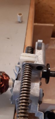

En na montage ziet het er zo uit (moterhuis ontbreekt nog)
Alles gelukkig weer goed gekomen na een paar uurtjes werk. De verbouwing aan de keuken kan weer gewoon doorgaan.
