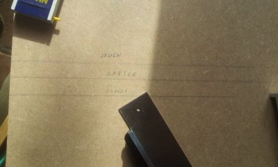

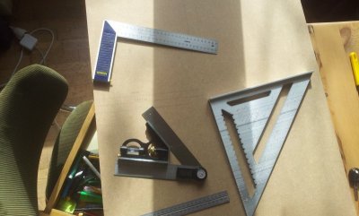

Ik ging een paar dingen bestellen bij axminster, waaronder een combinatiehaak. Ik dacht ook, laat ik een rafter square kopen, want hoe hard ik die ook laat vallen, die zal wel haaks blijven. Ik had al een irwin winkelhaak die ik al een paar keer had laten vallen, en die tijdens het klussen rond het huis soms ook op z'n donder krijgt, en waarbij ik mijn twijfels had.
De combinatiehaak had goede reviews op axminster, dus ik dacht dat zit wel snor. En dat massieve blok aluminium, dat kan niet mis gaan. Daarom dacht ik, laat ik even kijken hoe het gereedschap er voor staat. Mijn verwachtingen waren dat de Irwin wel een flinke afwijking zou hebben, de rafter square, "dead square" zou zijn, en de combinatiehaak idem. Maar helaas:
1) De Irwin is nog zo haaks als kan.

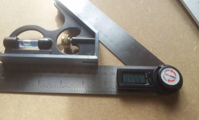

2) De combinatiehaak is niet alleen niet haaks, de hoek die 45 graden moet zijn is 45.5 (de digitale hoemeter klopt trouwens perfect)
3) De rafter square is ook niet haaks, niet 90 graden, niet 45 graden.
Is het nou echt zo lastig om gereedschap wat maar 1 functie heeft, haaks zijn, haaks te maken? Natuurlijk zit er garantie op (via axminster, maar ook via het merk Empire, die belooft 0.1mm per meter afwijking), maar dit is toch teleurstellend, zeker voor een 'made in de usa' product. Ik voelde me al zo'n idioot toen ik Irwin winkelhaak in de winkel kocht dat ik alle winkelhaken met elkaar ging vergelijken, maar ik ben bang dat dat nodig is.

Als je er van uit gaat dat je zelf met een bepaalde tolerantie in de vingers meet en dat de digitale hoekmeter alsook de combihaak met een bepaalde tolerantie gemaakt worden, dan is een halve graad afwijking wel ergens weg te toveren. Overigens vind het het op deze manier meten van de 45 graden hoek wel extra foutgevoelig, 1 van de zijden hoeft zo maar niet precies aan de liggen en bij het meten op 2 cijfers achter de komma, wordt de druk waarmee je het meetgereedschap op het werkstuk houdt ook een belangrijke factor.
Winkelhaken kun je eenvoudig controleren door ze tegen een rechte, vlakke en schone kan van een stuk hout te houden, een lijn te trekken en dan de winkelhaak omklappen. Of de je trekt 2 parallelle lijnen of ze wijken.
Je maakt gemakkelijk een meetfout met een winkelhaak, pak maar eens een vierkante of rechthoekige balk, met parallelle zijden en trek rondom een lijn met de winkelhaak. Al het niet klopt is de kans groter dat je wat fout doet, dan dat de haak niet 90 graden is.
Bij het controleren op haaksheid van b.v. laden of een grotere kist, is het meten van de diagonalen een betere methode dan het gebruik van een winkelhaak.

0.1 graden zit nog op de grens van wat je met het oog kan zien op zeg 10cm, maar een halve graad is echt niet acceptabel of weg te werken. De digitale hoekmeter heb ik niet als enige controle genomen. En als je de laatste foto had gezien zie je dat ik alles ook op de manier heb getest wat je beschrijft. De afwijking in de hoeken van 90 graden is bijna niet te meten met de digitale hoekmeter trouwens, zit rond de 0.1 graden. Empire geeft garantie tot 0.1mm per meter, wat overeenkomt met 0.005 graden, dus ik denk dat ik ze maar een email ga sturen met deze fotos.
