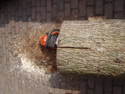

Gisteren een suk stam van een Notenboom gekregen 50cm dik.

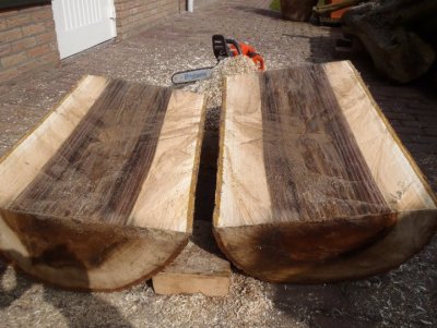

Vanmogen in de lengte doorgezaagd en de kleuren in het hout waren werkelijk heel mooi.

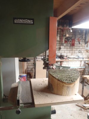

4 blokken eruit gezaagd voor 4 schalen van c.a. 40 cm doorsnee en daarna op de lintzaag rondgezaagd.

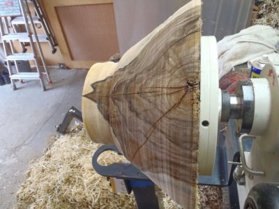

De eerste blok ingespannen en gaan voordraaien en toen viel het toch nog erg tegen.
De scheuren die ik vooraf al wel dacht te zien zijn veel erger dan ik had verwacht.
Ik moet van deze schaal nog wel zo'n 5cm weghalen om het hart goed weg te krijgen maar ik ben bang dat het niet veel gaat worden.

De stam zag er heel goed egaal uit.
Hier zie je de mooie kleurtekeningen in het hout.

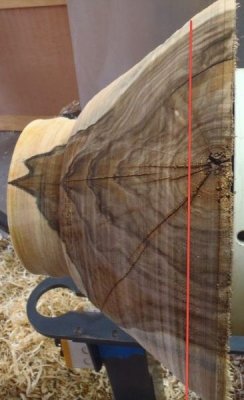

Hier zie je goed de scheuren in het hout. De bedoeling is dat er aan de hartzijde nog 5cm afgaat maar dan nog blijf ik met grote scheuren zitten.

Dit is precies de reden waarom Ik stammen niet laat liggen en ze zo gauw mogelijk verwerk, ook het hart er uit verwijderen zoals Ik in de post van spijker heb laten zien.
De pith (center) in het hout is ander soort hout dan de rest, het is heel dikwijls een probleem rond the pith area, en daar starten de scheuren dikwijls al wanner de stam gekapt word.
De plank die je verwijderd kun je goed gebruiken voor andere dingen van te draaien.
Rien, volgende keer zaag het hout over de rode lijn en doe het zo gauw mogelijk, pak de stukken in grote plastic zakken en draai ze voor.
Het is niet zeker dat dit allemaal droog scheuren zijn, slecht late vallen van een stam kan ook scheuren veroorzaken, of een zware storm, maar een stam laten liggen veroorzaakt ze zeer zeker, hoeveel in zo’n vrij korte tijd kan Ik niet zeggen, het light er aan zoals met vele dingen, nu heb je kachel hout IMO :eek:

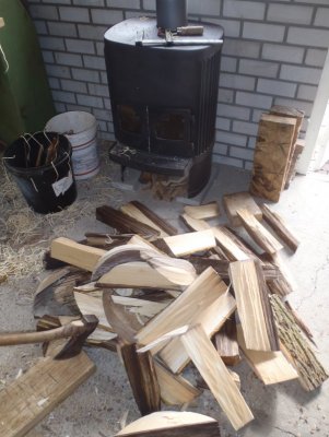

Leo heeft gelijk gekregen ,het is kachelvoer geworden.
Ik heb de stam gekregen Leo maar die was al een half jaar geleden omgezaagd dus kon ik er niet eerder aan werken.
Ik heb 3 pogingen gedaan en ben ook met lijm bezig geweest maar ook dat werkte niet dus dan maar, GRRRRRRRRR met de scherpe bijl.
