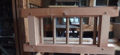

Mooi stukje (ambachtelijk)werk. Zitten de buitenste spijlen met een reden zo dicht tegen de stijlen?

Ik ben eigenlijk niet zo bezorgd over inbrekers hier toch was het mijn gedacht dat een spijl - diefijzers heten ze - naast een stijl het moeilijker maakt om binnen met je arm te reiken, dus het gaat meer over een bepaald logica dan bescherming van mijn kostbaar bezit, die hoeken zijn scherp hoor, ouch, doet pijn. Het is allemaal van hout, je kan ze zo inschoppen als je echt wil maar niet zo makkelijk als glas in ieder geval en tegen die tijd trek ik de luiken snell dicht.

Heel mooi gemaakt, een stuk netter dan wat ik laatst gemonteerd heb. By the way, dieven hebben tegenwoordig ook accugereedschap ontdekt... zoals de accuslijptol...

Mooi stuk vakwerk!

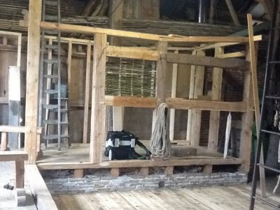

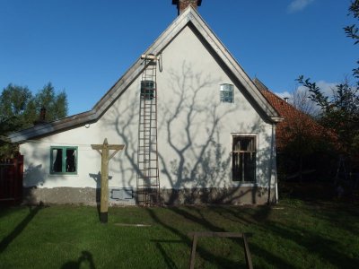

In eider geval zo ver ben ik met de gevel tot na de winter wanneer hij zijn kleuren laag krijgt.

Bedankt Joop. Een waardevol melding over de kelder luiken van eiken is hoe ontzettende veel die hebben uitgezet. Het was niet het allerbeste hout vanaf het begin, dosse gezaagd, kunstmatig gedroogd, geïmporteerd Americans white oak, voor een goed prijs op de kop getikt, dan weet je dat je moet oppassen§ maar toch was Ik was verrast, eenmaal blootgesteld aan de buitenlucht, hoeveel is hij gaan uitgezeten. Ik moest bijna een half centimeter afhalen voordat ik hem dicht kunnen krijgen.

Een goeie vraag is het ook want kalk kan verschillende betekenissen hebben. Ik was bijzonder oplettende om te zorgen dat de stukadoor de pleister zoals ik het wou hebben heeft gemaakt - en gelukkig waren wij helemaal eens alhoewel normal gesproken doet hij het anders - d.w.z. hooger aan de muur is het puur kalk en zand, de plint, kalk met trass en zand. Ga je beginnen met het toevoegen van cement of dergelijk doe je dan de voordelen van kalk teniet.
