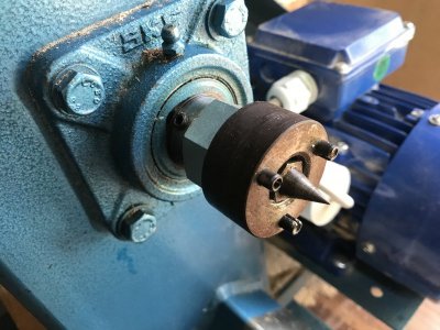

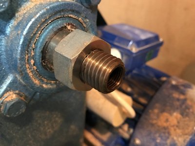

Na de eerste draaisels op mijn oude Creusen HDB1000 gemaakt te hebben, ben ik in de setup van deze draaidbank gedoken. Het is me geluk om het center en tegencenter eraf te krijgen. Ze blijken op een as met binnen- en buitendraad te zitten. Dus geen morse conus.
Met een draadmeter heb ik de het schroefdraad gemeten:
Binnen: 1,25 / 20G bij een diameter van 11mm
Buiten: 2,50 / 10G bij een diameter van 17mm
Eerlijk gezegd: deze maten zeggen mij niets.
Behalve het center in de eerste foto, heb ik geen andere accessoires. Geen chucks, geen faceplates, noppes. Ik ben benieuwd wat er nog te krijgen is voor deze draaibank, maar ik zie door de bomen het bos niet meer. Zijn hier überhaupt nog onderdelen voor verkrijgbaar? Of kan je tegenwoordig niet meer zonder morse conus? Of haal ik zaken door elkaar?

m18 x 2,5 is een op meerdere draaibanken voorkomende maat. Daar is ook een adapter naar m33voor te koop.

Zoiets? https://www.smaenemachines.be/houtdraaien/klauwplaten-en-bekkens/verloopstuk-viperih/
Ik kan je wel een nieuwe as maken, met M33 Spilneus, doorboorde as met een MK 2 opname

Ja zo'n adapter bedoel ik. Bij hbm kost hij alleen 5 euro. Ik denk niet dat er genoeg materiaaldikte is om een MC 2 te maken.
spinningwheels
18 mrt 2017
292
Dat verloopje van 18 naar 33 is nu niet bepaald een echt M 33 spilneusje Ik zeg niet dat het niet zou kunnen werken, maar als ik het zo zie is het netjes gezegd zooi Je klauwplaatje word nergens op gecentreerd , Pasvlak bij een spilneus is 50 mm en dat is bij zo,n opzetstukje ?? een zeskantje van maatje flink te klein.

't Was de 1e die ik tegenkwam via een google search ;). Maar bij HBM zie ik m niet. Wel de andere kant op (M33 binnenmaat, M18 buitenmaat). En eens, 't lijkt me een flinke uitdaging om in M18 een MC2 te maken. Tenzij je die als geheel als verlenging op de bestaande as schroeft. (Geen idee of dat een goed en veilig plan is.) Voor het tegencenter zie ik dat wel zitten. Daar komt m.i. een stuk minder kracht op, dus die mag wat langer zijn zodat ik in M33 met MC2 opname eindigt (zoals Spinningwheels volgens mij voorstelt).

Het enige dat ik er tegenin wil brengen, is dat het ook met een nieuwe as min of meer dezelfde draaibank blijft - gemaakt in een tijd dat tussen de centers draaien het hoofddoel was. Dun plaatstaal, dunne as, dunne leunspaan, dun bed, dun alles. Ik zou de moeite niet doen als je voorziet dat je er snel 'uit groeit'.

Ondanks spinningwheels aversie tegen hbm, is een adaptertje van 5 euro alles wat je aan de kant van de vaste kop nodig hebt. Aan de kant van de losse kop zou je wel de bruikbaarheid kunnen vergroten, door daar een echte pinole te bouwen , met een morseconus opname. Dan kan je een fatsoenlijk meedraaiend center plaatsen en boren. Dat kan spinningwheels ook verzorgen.
Ik ben me er terdege van bewust dat deze draaibank zeer beperkt is t.o.v. al het fraais dat onze forumleden hebben staan of zelfs verkopen. Gevoelsmatig gaat zo'n adaptertje helpen om met bescheiden inspanning van een beperkte/bescheiden draaibank een redelijke draaibank te maken. Daarmee zou ook het bezwaar 'is het nog wel de moeite' verdwijnen.

De as blijkt maar 20mm dik te zijn. Spinningwheels heeft aangegeven dat dat te dun is om iets zinvols mee te doen. Ook vervanging door een nieuwe, door spinningwheels vervaardigde as is niet rendabel. Daarom besloten om geen geld meer in deze draaibank te steken. Ik ga sparen / mij oriënteren op een "grote-mensen-draaibank".

Ja asje van 20 mm en daar een MC 2 in maken , dan blijft er een wandje van 1 mm over. op het dikste deel van de MC .
Dan kan je de opname wel wat verder uit laten steken, en dan win je op de plek van het voorste lager wel iets, Maar dat zou geklooi en geknoei zijn en blijven. En daar begin ik niet aan. zonde van de tijd en het geld .
