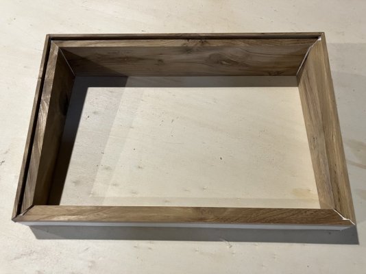

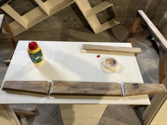

Ik probeer een soort van houten kistje van teakhouten plankjes in verstek in elkaar te lijmen. Ik heb er nu 2 gedaan, maar de verbinding is niet sterk, na een paar uur drogen valt de boel bij het geringste uit elkaar.
Ik heb witte houtlijm type D3 gebruikt. De tweede keer dat ik het probeerde met een nieuw kistje heb ik verstekzijden ontvet met 99% alcohol. Het lijkt er niet beter op te zijn geworden, de lijm heeft het wel koud gehad afgelopen maanden, maar ik vraag me af of het daar wel aan ligt, multiplex kan ik wel goed lijmen met dezelfde lijm.
Het viel me op dat het teak hout best wel vettig is, hoe kan ik dit het beste lijmen?
Ik heb de bekende methode gebruikt met tape vastklemmen.
