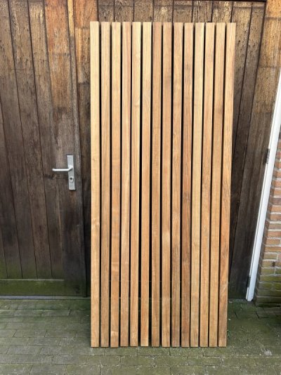

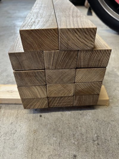

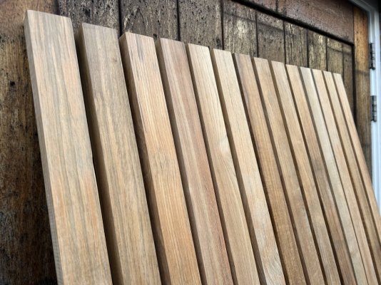

Direct de stoute schoenen maar aangetrokken en het hout gehaald: 14x 2000x50x30. Bij de Arnhemse Fijnhout Handel zou ik 2,5x zoveel kwijt zijn. Waarschijnlijk wel mooier (Birmees) tov van wat ik nu heb (Indonesisch). Maar op een boot van 40 jaar oud gaat dat het verschil niet meer maken.

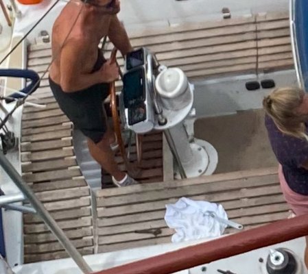

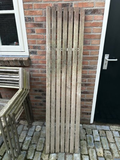

Om een beetje gevoel bij de oude situatie te krijgen wat foto’s:
En wat foto’s van het nieuwe hout:

Behoorlijk recht en geschaafd/geschuurd met een klein vellingkantje, anders mag het niet geïmporteerd worden. Wordt mee besteld met teak tuinmeubelen (groothandel) waardoor de verkoper het relatief goedkoop naar Nederland krijgt.
Als iemand mij wil helpen ze doormidden te schulpen, dan zou ik dat graag aannemen! Ergens naartoe rijden is geen probleem. Want dat doe ik wel voor een baas 😉
Anders ga ik met een invalzaag aan de gang op de methode die Rinus voorstelt.

Op de foto's lijkt het hout nog vrij goed, eerder zonde om het te vervangen.
Als het het zelfde hout is als voor tuinmeubels gebruikt wordt, is het niet te vergelijken met de echte teak. Behalve de naam heeft het waarschijnlijk weinig uitstaans met teak.
Waarom de bestaande vlonders niet opknappen?
De huidige latten zijn redelijk uitgesleten tussen de nerven. Spul is 40 jaar oud en zout en zon heeft zijn sporen wel nagelaten. Dat zou ik kunnen schuren/schaven om het weer mooi te krijgen. Alleen blijft er van de 12mm die ze inmiddels zijn nog minder over.
Maar belangrijker is dat ze van origine vanaf boven vastgeschroefd zaten, wat met hout proppen gemaskeerd is. Dat is waarschijnlijk ooit losgekomen en vervolgens vanaf onderen met dikkere schroeven op een rvs strip geschroefd. En die strip is weer op het aluminium vastgezet. RVS en aluminium gaat niet zo lekker samen… Daarbij kwamen tijdens onze reis naar de Carieb en terug daar weer een aantal van los. Die heb ik met Sikaflex wel weer vast kunnen zetten, maar met kerst naar Terschelling kwam ook daar weer één van los. Het houdt (no pun intended) natuurlijk een keer op de boel op te lappen.
