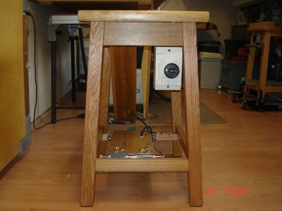

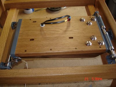

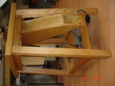

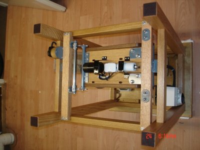

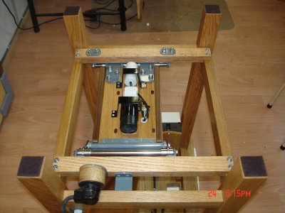

Ben op dit ogenblik zelf een Major geheel in nieuwstaat terug aan het brengen hier alvast een paar afbeeldingen van de zelf gebouwde eiken machine tafel,binnenkort een bouwverslag van dit project.

Peter, die ziet er wel een stuk beter uit dan de mijne (afgaande op wat ik nu zie en jouw andere restauraties). Die van jou zou ik amper durven gebruiken....

Dat is niet moeilijk dat het er beter uitziet dan de doorsnee Inca major machines van rond de 40 jaar oud deze tafel van de foto is door mij nieuw gemaakt van eiken,maar wat wel moeilijk is om een Inca te vinden die in hele mooie staat is en met vele accessores en het liefst van de eerste eigenaar.
Dat is mij drie keer gelukt de afgelopen jaren het gaat steeds moeilijker worden en ik heb vele machines in mijn bezit gehad en gezien,maar een geluk voor de Inca bezitters de prijzen voor de nette en complete machines gaan omhoog.
De machine waar ik nu mee bezig ben gaat een soort showmodel worden met een eikenkist(vierzijdig handmatige zwaluwstaart)gevuld met alle accessores die ook inzetbaar moet zijn,werk zelf met twee Majors
